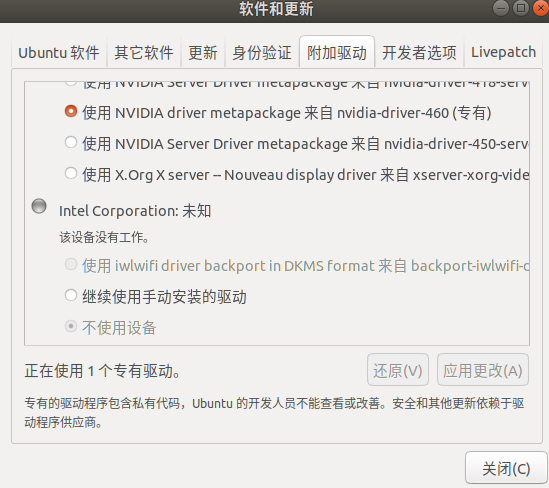

问题描述:开机未发现WiFi配置器,并尝试CSDN多种解决方法,尝试一种方法后重启可以解决,但是:换成Windows系统再换回Ubuntu系统后依然出现未发现WiFi配置器!目前我的解决方法是在软件和更新处,更改NVIDIA驱动,,再重启可以上网,
以下是我的附加驱动截图:其中Intel corporation不能使用

这个问题我已经解决了,我把所有的 WiFi驱动sudo rm删除掉,然后在https://www.intel.cn/content/www/cn/zh/support/ ... 装相应的驱动就OK了
