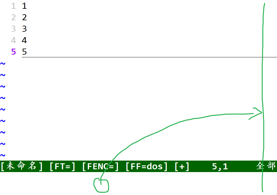

从底部移到右侧,如下图所示:
(为啥要这么干:如果在底部,按Shift+q进入Ex模式,底部窗口会随着命令的增多高度一直增大,遮挡住文件窗口。所以希望放到右侧,这样左侧就是文件内容,右侧是ex窗口,我可以一边执行ex命令,一边查看文件内容变化。)

不能调整。ex模式限制那么多,现在只是为兼容留着的吧。
如果你只是不想重复按:再输命令,可以用下面的方案代替
:while 1 | execute input(':') | redraw! | endwhile
输入一个错误的命令来退出
