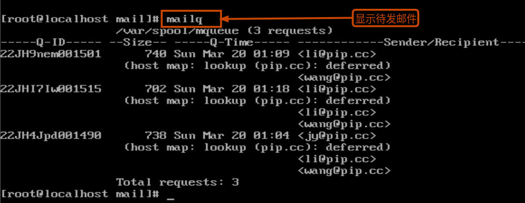

在CentOS Linux 7系统,部署sendmail邮件服务器,完成各种设置后,在客户端发送接收邮件时,出现sendmail不能发送邮件问题,试发的邮件全部被延迟未发出,如图:

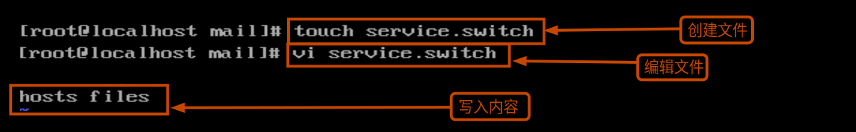

第一步:进入/etc/mail/目录下,创建、编辑service.switch文件,写入:hosts files,如图:

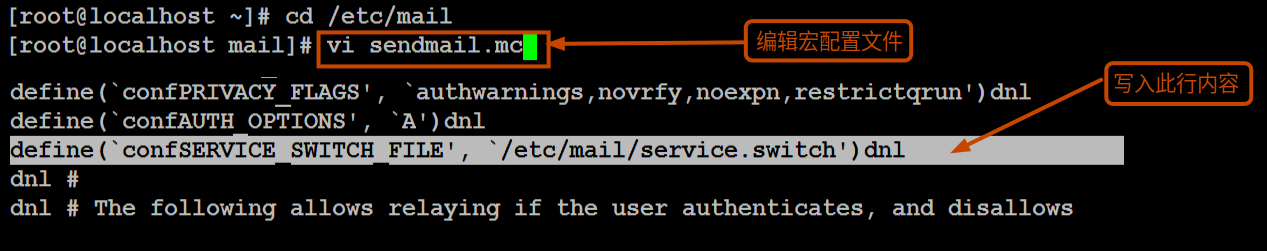

第二步:修改sendmail.mc文件,写入:define(`confSERVICE_SWITCH_FILE', `/etc/mail/service.switch')dnl,如图:

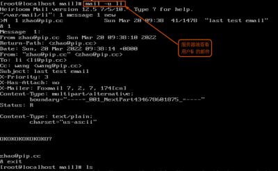

重启sendmail:systemctl restart sendmail,在客户端发邮件,在服务器端查看,如图:

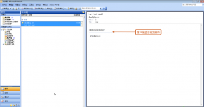

在客户端查看,已收到邮件,如图:
