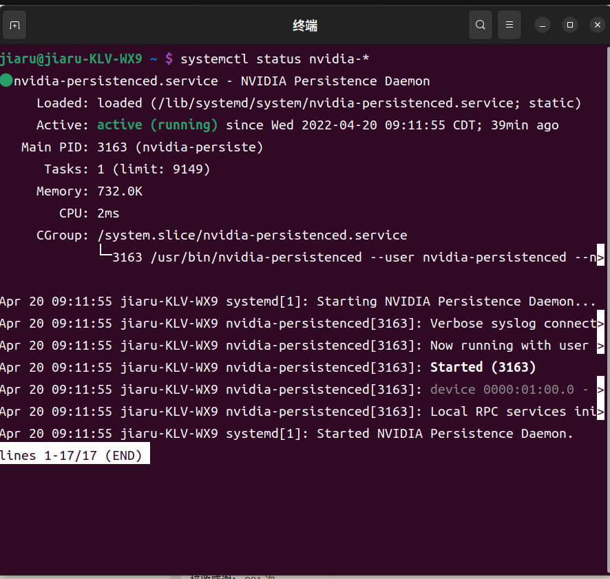

hujiadfr
帖子: 16
注册时间: 2012-08-23 9:03
Re: Ubuntu 22.04 N卡驱动的下wayland仍然被禁用
帖子 hujiadfr »
astolia 写了: 2022-04-20 11:25
hujiadfr 写了: 2022-04-20 2:52 然后我尝试手动systemctl status nvidia-resume、systemctl status nvidia-suspend...,但是这些服务仍然启动失败
这些服务只在休眠时才启动。你运行 systemctl status nvidia-*的输出是啥
显示nvidia-persistenced处于激活状态,但是我仍然被gdm阻止使用wayland了,只有rule的这块关于resume服务的代码注释掉才能进去,很奇怪
帖子: 6703
注册时间: 2008-09-18 13:11
帖子 astolia »
hujiadfr 写了: 2022-04-20 22:56
astolia 写了: 2022-04-20 11:25 这些服务只在休眠时才启动。你运行 systemctl status nvidia-*的输出是啥
我说的nvidia-*,是指上面udev规则里面提到的nvidia-hibernate、nvidia-resume、nvidia-suspend,不是让你直接输入nvidia-*
udev中你注释掉的内容有两种检测:1)检查文件权限是不是0711;2)执行脚本后检查变量的值,你自己人工检查以下文件权限和脚本输出是不是符合的就知道是哪里的问题了

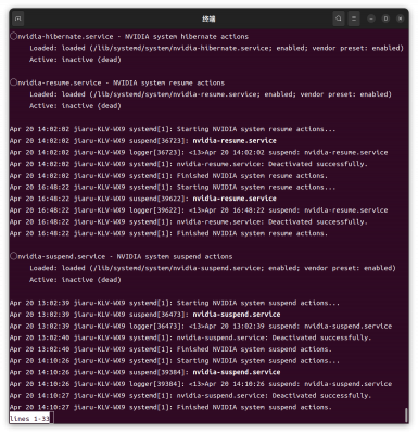

hujiadfr
帖子: 16
帖子 hujiadfr »
astolia 写了: 2022-04-21 10:38
服务在睡眠时被激活了。但是我检查了nvidia-sleep.sh和/usr/lib/systemd/system-sleep/nvidia的权限是0755 -rwxr-xr-x而不是0711,应该就是这个原因。所以这应该是gdm规则编写时候的问题?
帖子: 6703
帖子 astolia »
hujiadfr 写了: 2022-04-21 11:09 但是我检查了nvidia-sleep.sh和/usr/lib/systemd/system-sleep/nvidia的权限是0755 -rwxr-xr-x而不是0711,应该就是这个原因。所以这应该是gdm规则编写时候的问题?
我上面说错了,不是检查是不是0711,而是检查存不存在0711其中之一。也就是只要有所有者可读、所有者可写、所有者可执行、组可执行、其他用户可执行这5个权限之一即可。0755是满足条件的。
