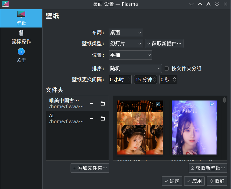

Re: 请教关于如何定时切换壁纸
kubuntu22.04原生支持自动指定时间更换壁纸
