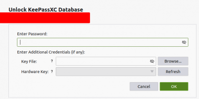

astolia 写了: 2024-03-14 21:54 你可以选择藏木于林,选择一个特定的图片/视频/电子书之类的作为keyfile,和其他的同类文件放一起
启动界面是这样子,隐藏不了(如果是公用账户,隐藏不了)。

ghome9 写了: 2024-03-15 16:40
我说的是,只要你在keepassxc的设置里让它不要记住上次用的keyfile,你自己又不大嘴巴到处嚷嚷,那么谁会知道硬盘上的哪个文件是keyfile?你应该不会傻到把keyfile的文件名设成是“keepassxc的keyfile”吧?
