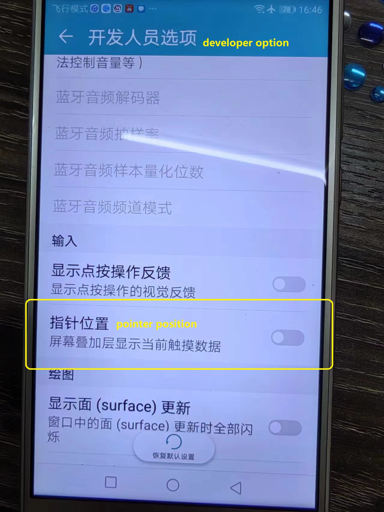

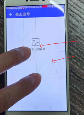

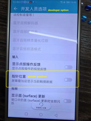

像安卓那样,开发者选项是可以打开点击位置显示还有移动轨迹的。如下图
