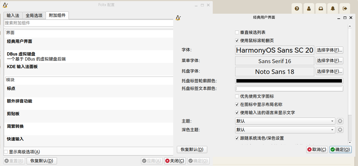

缺少字体。你在fcitx5的设置—附加组件—点经典用户界面右边的齿轮,选择你系统已安装的字体(要支持中文大字集的),然后重新加载配置,不行就注销系统或重启。

请问wqy 等宽微米黑行吗?
还是没有显示出来。比如:图片应该是红中,结果显示是01f004
