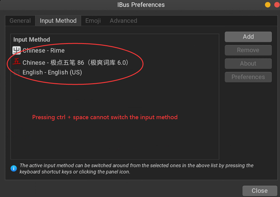

1、ibus-table-wubi:这是一款比较基础且常用的五笔输入法,适合习惯传统五笔输入方式的用户。它支持 86 版五笔编码,安装简单,通过命令sudo apt install ibus-table-wubi即可完成安装.
注意:安装好中文语文,添加即可
2、ibus-rime:Rime 输入法是一款高度可定制的输入法引擎,而 ibus-rime 则是其在 IBus 框架下的实现。它支持多种输入方式,包括五笔。其特点在于可跨平台使用,且用户可根据个人习惯调整按键布局、词库等配置。安装需先在终端运行sudo apt-get install ibus-rime,再将相关配置文件复制到~/.config/ibus/rime/目录下.
需要自己安装
特别说明:切换输入法,不在这张图上,请 使用 alt + shift+l 切换,折腾几天,一位大佬告诉指导的,希望各位不要走弯路
ubuntu24.04 基于 ibus 框架的五笔输入法汇总
