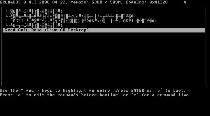

对于无法光盘安装的懒人们简单几句,在XP下用虚拟光驱虚拟Ubuntu的镜像,然后运行Wubi,没错,就是Wubi,当重启的时候选择“Ubuntu”,倒数时按Esc键进入菜单,乱码是不是?
原文是这几个
1.用标准模式启动安装程序
2.用安全图形模式启动安装程序(仅当您出现显示问题时)
3.用 ACPI 临时解决方案启动安装程序(仅当您出现 ACPI 问题时)
4.用详细模式启动安装程序
5.Read-Only Demo (Live CD Desktop)
最后一个英文是正常显示啦,默认启动第一个。如果要非wubi方式安装,就是选最后一个,这样后跟使用光盘Live CD启动安装没什么区别,而wubi所在的分区(也就是建立了ubuntu文件夹的)是被锁定的,放心使用。

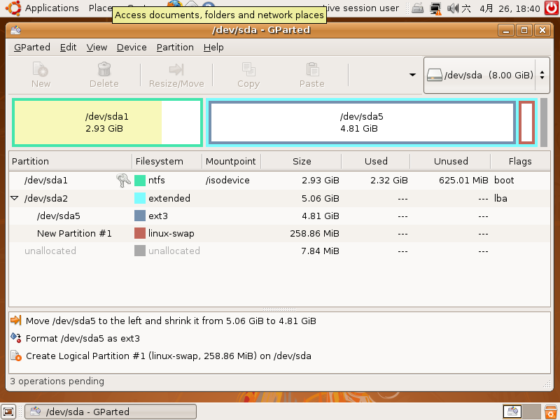

然后重启,在启动选项选“Grub4Dos”,进入Grub只有一项选择,然后就就入Live CD桌面环境啦,也是跟用CD的一样。然后用分区管理器重新分区啦。我这里虚拟机就是把D盘割256m出来做交换分区,然后格式化为ext3文件系统。

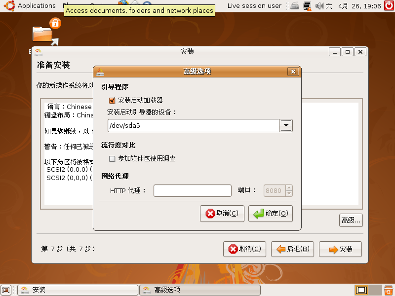

点解桌面上的安装,选分区选手动,把D盘(这个时候应该说sda5)挂载为“/”。填用户信息不说啦, 最后安装引导管理器时,选择Ubuntu的安装分区(其实用Grub4Dos引导了)。
拔掉网线没什么意外很快就装好了(当然同时你也能玩玩游戏)。安装好后就重启,不用搞什么复制前512字节之类的,重启后进入XP,把C盘刚才弄的东西清理一下。删掉“ubuntu-8.04-desktop-i386.iso、vmlinuz、initrd.gz、menu.lst”,只保留“grldr”就行了。

上次我用grub4dos装的时候会出现busybox
drvicar
帖子: 1285
注册时间: 2007-12-17 18:07
来自: 西安
帖子 drvicar » 2008-04-27 19:31
:idea: 回去实验下,busybox
我记得没有出现第5个选项啊!记错了吗
muzuiget
帖子: 1097
注册时间: 2007-12-31 14:57
帖子 muzuiget » 2008-04-27 21:40
drvicar 写了::idea: 回去实验下,busybox
我记得没有出现第5个选项啊!记错了吗
图都抓了出来还有错?
