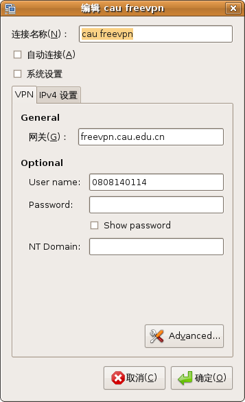

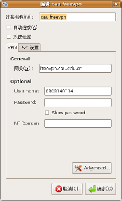

网络管理器,在你的右上角的网络图标,单击选择“VPN连接”->"配置VPN",然后它会问你用户密码,网关地址之类的信息,记的,一定要安装前面的network-manager-pptp才行.
  现在你要知道你的VPN网络的一些基本信息...如果不知道.....不要问我哦....
  ●连接的名字: 这个可以任意,你写个好用的就行了,这个基本不会影响你的连接过程
  ●网关: 你们校园的vpn服务器的ip和域名都行
  ●用户名: 学校登网关用的用户名,如我的学校的是用学号
  ●Password:先不用输入,过一会会提示你的.

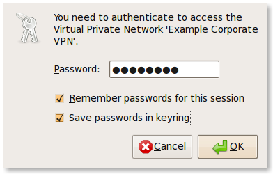

  如下

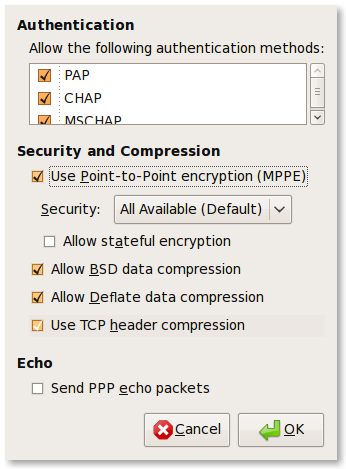

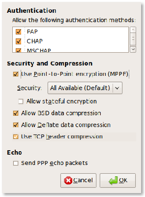

  点" Advanced"按钮 .在出来的介面中选择 Use Point-to-Point encryption (MPPE). 不要修改其它的选项
  现在点"OK"按钮,设置完这个在vpn的介面中保存设置后,就可以关掉这个设置的介面了.[/size]

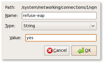

如果上面的设置完,还是失败(象我就是)可能需修复ubuntu中一个bug. 因为这个默认会使用EAP来做认证,但在NetworkManager不能 disable EAP的认证,需要使用gconf-edit才行,在你的终端中输入gconf-editor.
  #gconf-editor
  进入这个中的"System" ->"Networking"-> "Connections". 在连接的这个文件夹,找到有vpn信息的那个数字的文件夹.你必须修改其中的配置,进入后,选择vpn,点右键,选择新建。
  这个的名字为 "refuse-eap", 设置它为"String" 和它的值为" yes".点OK退出

“refuse-eap ” 可以通过在 高级-身份验证里面去掉EAP前的钩的。
