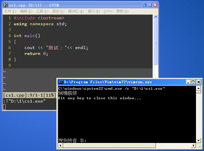

我在Vim中输入含中文的代码,显示一切正常,但是在编译后执行时,中文却是乱码(如图所示)。
请问这个问题如何解决?

:set fenc=cp936
在输出有中文信息的时候,不要使用utf8编码来保存程序!
Mingw不支持对于utf8的中文支持得不好(准确说是stl部分)。如果一定要在utf8格式的源文件的情况下,输出中文,请升级编译器。用gcc 4.3(这个有已经编译好的for windows的版本,请自己找)。
poet
帖子: 2841
注册时间: 2006-09-11 22:47
Re: Vim中输入的代码编译后中文乱码
帖子 poet » 2009-02-24 18:29
源代码的编码要与终端一致。
你现在使用的是windows终端,而中文版windows的终端是 cp936的编码。所以你不能用utf-8
。其实你换一个 utf-8 的终端就可以了。
