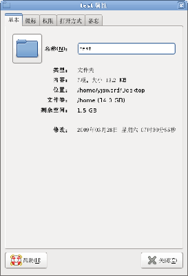

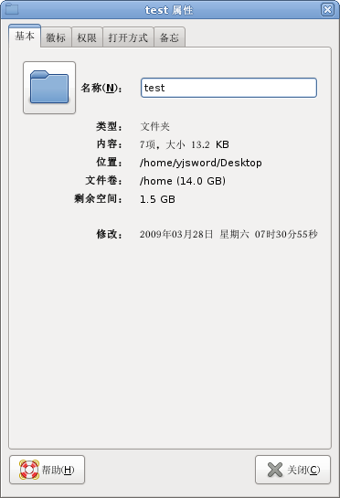

这是一个13K的文件夹

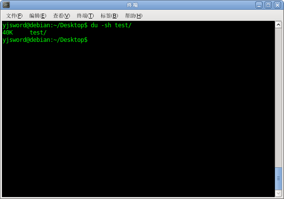

du告诉我它有40K那么大
这只是一个程序目录中的一个子目录,貌似其他目录也是这样。
整个程序目录属性里看是2.7M,du却告诉我是14M,误差也太太太大了点吧~~
:em20 :em20 :em20

会不会是分区的格式造成的?实际13K,占簇比较大?
个人猜的,我对各个分区也不太懂,不知道和我说的有没有关系。希望可以帮到你。

一个是实际大小,一个是占用空间
文件在硬盘上存储的最小单位是簇,一簇一般是4K
也就是说,即使一个文件只有几个字节大小,所在用的空间也是4K,你这个目录里可能都是些小文件,所以实际大小是13K,但占用空间是40K

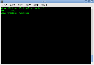

BigSnake.NET 写了:du -bsh 看看
yjsword@debian:~/Desktop$ du -bsh test
18K	test
得到介于两者之间的第三个数字 :em20
