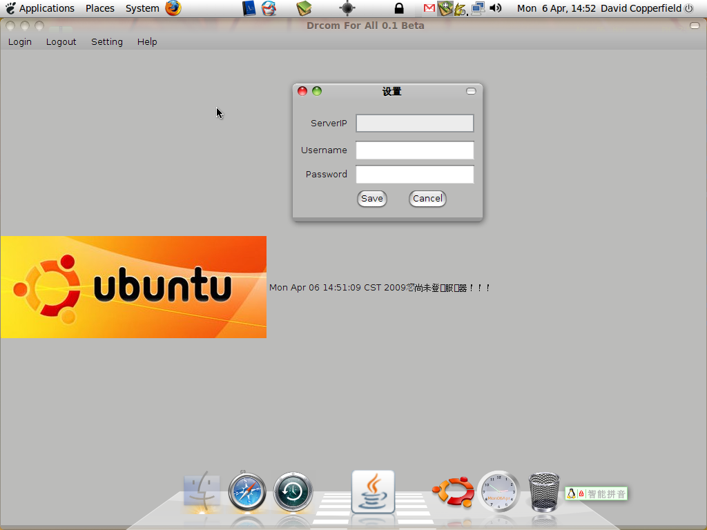

图1

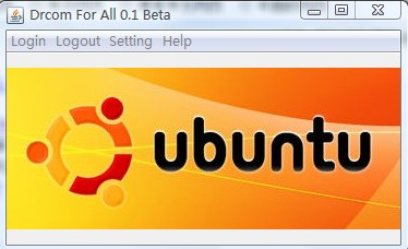

点击setting进行设置:
图2
点Save保存信息,最后按Login登陆服务器;

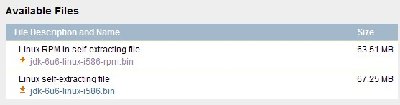

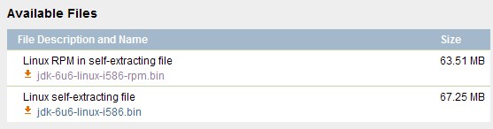

jdk下哪个版本?第一个还是第二个?
不管行不行吧,我先试试你这个,谢了
jdk下哪个版本?第一个还是第二个?
上次由 shisjtou 在 2009-04-06 14:02,总共编辑 1 次。
- 帖子: 16
- 注册时间: 2008-04-05 21:18
Re: ubuntu上的完美Drcom上网解决方案
很好用的,不会掉线!!下载第二个版本。shisjtou 写了:这个会掉线吗?我试过论坛里的好几种都会掉线,而且掉了后都登陆不了了
不管行不行吧,我先试试你这个,谢了
JDK要下载没有RPM的版本,RPM版本的RedHat专用的。
