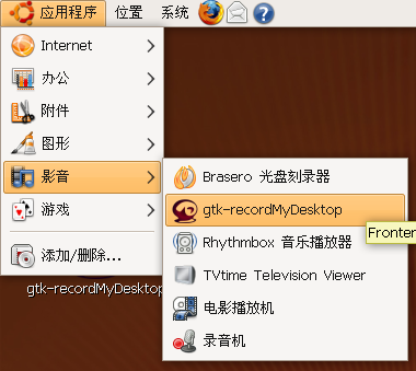

启动软件:点击 主菜单[应用程序]>>>[影音]>>>[gtk-recordMyDesktop]即可启动程序。见下图:

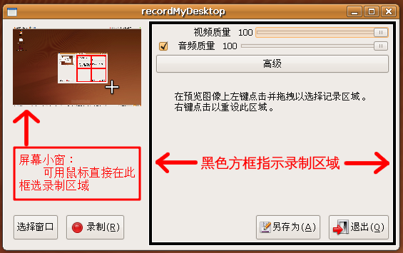

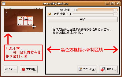

界面简单说明:
不过。该软件还有些不足。对3D的录制有点问题,会出现或多或少的黑色条纹。

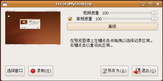

录制方式:
一、全屏录制
启动后在会显示一个录制的小红点,点击它就可以开始全屏录像了,这时你的任何操作都会被记录下来,包括那些华丽的3D特效,当你想结束的时候只要再次点击那个小红点就可以了。保存后的文件名默认为out.ogg,保存在桌面上。
二、窗口录制
点击[选择窗口]后,将出现一个“十”字形指示器,再点击任意一个窗口,此时被点击窗口外围将出现一个方框,表明该区域内的活动将会被录制,点击[录制]就可以开始了。如果要重新选择窗口,在recordMyDesktop程序主窗口左上角的屏幕小图中右击鼠标即可重设。
三、选区录制
启动recordMyDesktop程序后,程序主窗口左边将出现一个屏幕小图,将鼠标移动至该区域时,鼠标将变为一个“十”字形指示器,此时按住左键,即可框选出任何大小的区域。此时屏幕上将在对应区域外围显示一个方框,提示录制区域的大小和位置,按下[录制]按钮即可进行录制。

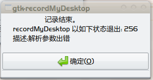

不管怎么设置都出现这个????

jioyo源 写了:不管怎么设置都出现这个????
已经确认这个问题,会尽快解决。

帖子 jioyo源 » 2009-05-06 1:01
fujianwzh 写了:
已经确认这个问题,会尽快解决。
:em20 这是什么意思,没弄明白,BUG??

jioyo源 写了:
fujianwzh 写了:
已经确认这个问题,会尽快解决。
这不是Bug,英文原版是没有这个问题的。 估计是编译打包时出的问题。

帖子 jioyo源 » 2009-05-08 9:00
:em09 换成英文的了,好 了……

你咋有中文的呢,我下载的还是英文的,呵呵下载你的这个装上。 。

出错的问题已经解决了,具体的办法在这里,请1#更新下载链接和安装注意事项。
viewtopic.php?f=74&t=201355
