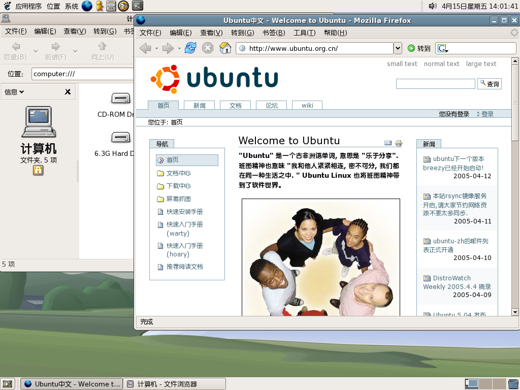

[贴图]弄了一下午 终于稍微看的下去了
系统字体配置、中文显示和输入法问题

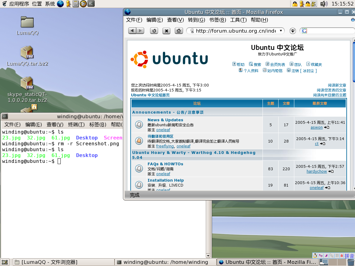

[贴图]弄了一下午 终于稍微看的下去了
帖子 冰封尘 » 2005-04-15 14:06
用了VeraSansYuanTi
另外装了new sung后/etc/fonts/local.conf 里面有几个选项是没大开的。打开之后就比么打开的时候要清晰点了
(337.64 KiB) 已下载 355 次

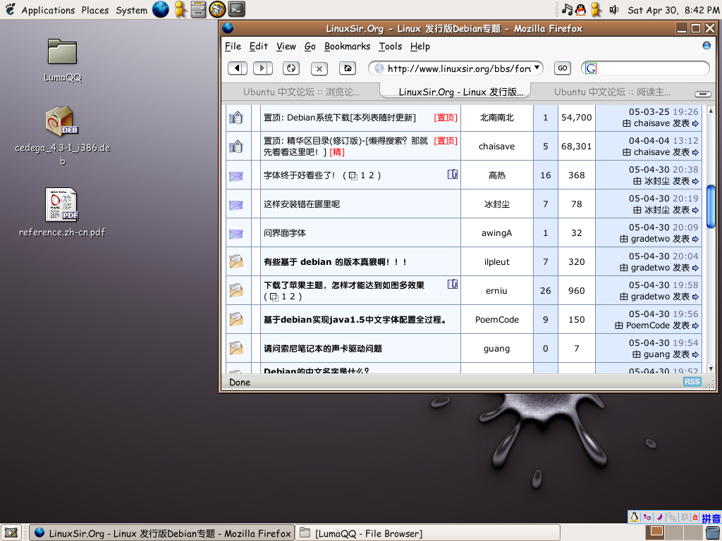

[贴图]再贴一张 改了字体分辨率和屏幕分辨率的
帖子 冰封尘 » 2005-04-15 15:19
rt 虽然刷新率是75
看着眼睛不难受就可以了
(374.98 KiB) 已下载 343 次

帖子 id_sonic » 2005-04-15 15:24
楼主喜欢圆体? 我觉得newsung很好看。嘿嘿

帖子 冰封尘 » 2005-04-15 15:29
id_sonic 写了:楼主喜欢圆体? 我觉得newsung很好看。嘿嘿
看newsung 觉得有点刺眼
感觉还是圆体感觉好

帖子 id_sonic » 2005-04-15 15:35
不觉得啊? 你用CRT 还是 LCD? 我用LCD没有那种感觉原来用CRT有点。

帖子 冰封尘 » 2005-04-15 20:45
我是cat 显示器
现在我换成英文的界面了 英文的更漂亮

帖子 冰封尘 » 2005-04-30 20:47
我改了 font.conf
现在是这个效果了
