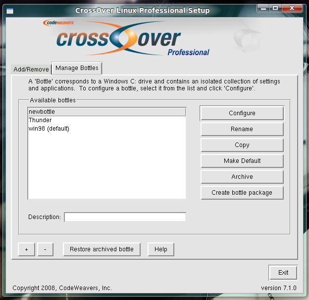

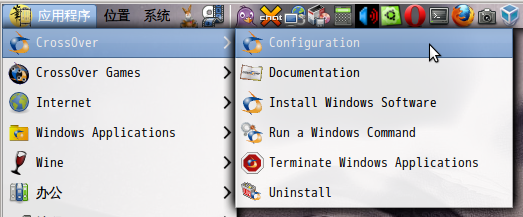

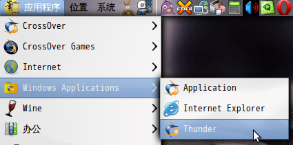

首先要确保机器上有crossover,
然后在configuration里选Manage Bottles点击restore archive 找到下载的Thunder.cxarchive安装就OK

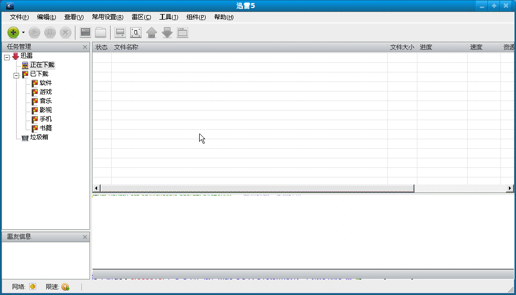

安装迅雷
点击下方的restore archive
启动
切换语言
设置

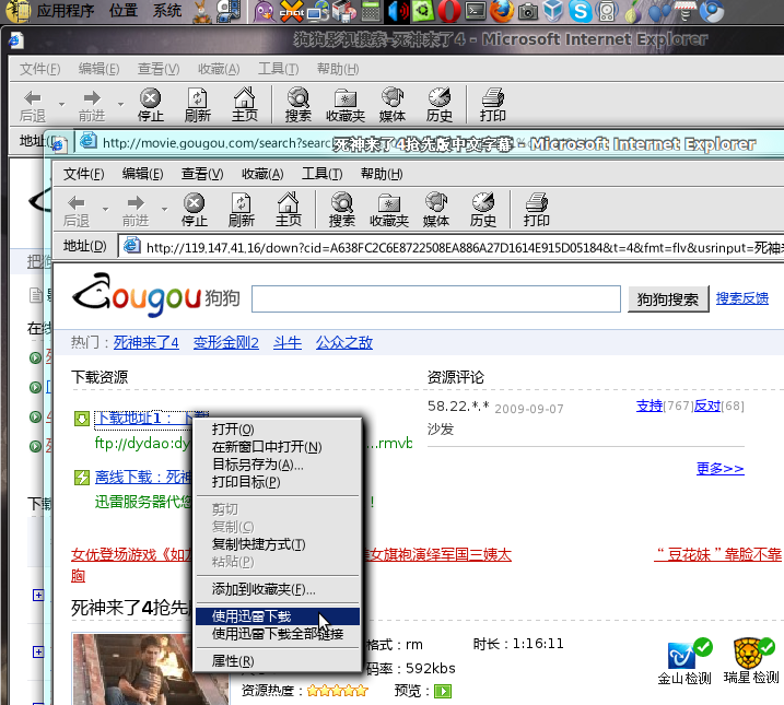

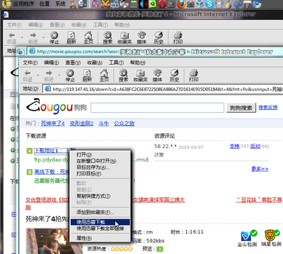

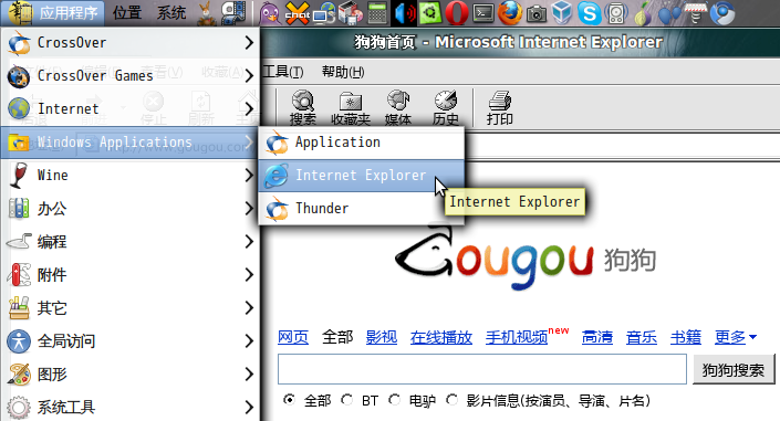

关联IE http://www.gougou.com/ 页面 左下角 点击 “把狗狗设为主页” 设置成IE的主页
启动IE,设置主页,方便以后搜索资源,设置成主页后就关闭IE
设置迅雷关联IE
重新启动你的IE就可以看到 鼠标右键 有(使用迅雷下载了)

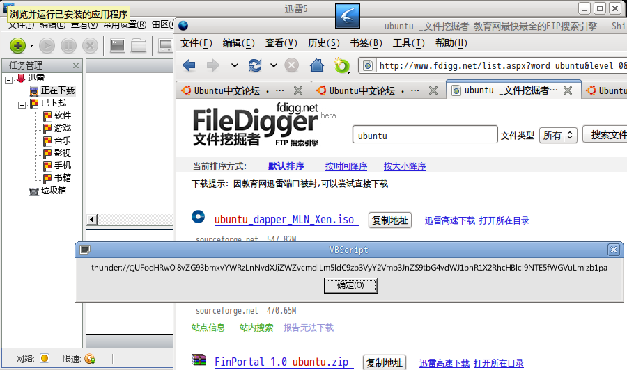

#!/bin/sh
"/home/may/cxoffice/bin/wine" --bottle "Thunder" --untrusted --workdir "/home/may/.cxoffice/Thunder""/drive_c/Program Files/Thunder" -- "/home/may/.cxoffice/Thunder/drive_c/Program Files/Thunder/Thunder.exe"
if [ $# -eq 1 ]
then
#echo $1
"home/may/cxoffice/bin/wine" --bottle "Thunder" --untrusted --workdir "/home/may/.cxoffice/Thunder""/drive_c/windows" wscript "/home/may/.cxoffice/Thunder/drive_c/thunder.vbs" $1
fi

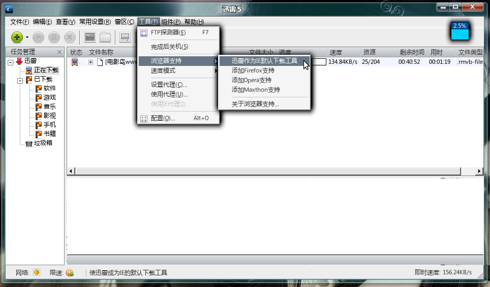

完成后,测试一下,直接在控制台下输入thunder应该可以打开迅雷了,然后选中 工具>>浏览器支持>>作为IE下载工具 。关闭迅雷。(小图标栏里确认是否关闭了,关闭了,迅雷图标就不见了)
完成这一步后继续增加脚本thunder.vbs
在桌面新建本件,名称为thunder.vbs,用文本编辑器打开,输入以下内容(下载后面的附件跳过这一步,附件中已包含了这个文件):
Dim url
url=""
If WScript.Arguments.Count = 1 Then
url=WScript.Arguments.Item(0)
End If
msgBox url
Set ThunderAgent = CreateObject("ThunderAgent.Agent.1")
Call ThunderAgent.AddTask(url,"","","","",1,0,-1)
Call ThunderAgent.CommitTasks2(1)
Set ThunderAgent = Nothing

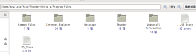

保存后,将其移动或者复制到虚拟C盘下,
打开应用程序/home/may/.cxoffice/Thunder/drive_c目录,复制到此处即可。

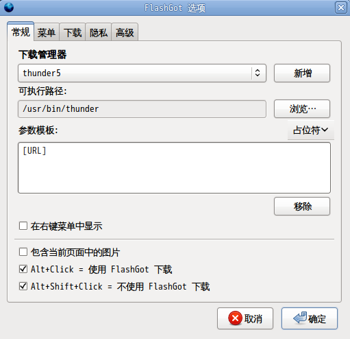

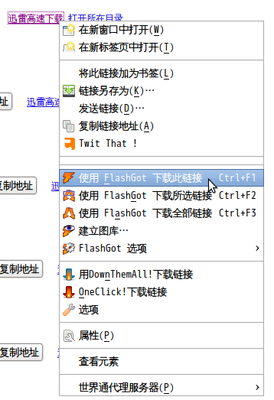

现通过firefox的addons插件,增加一个叫做FlashGot的firefox插件,firefox浏览器-工具-附加组件 搜索FlashGot安装即可
然后重启firefox后,在工具菜单下选中FlashGot>>更多选项...,在探出的对话框中看到了常规选项卡,点击新增名称为thunder5,可执行路径填写/usr/bin/thunder,参数模板为默认的,确定即可。 [attachment=2]Screenshot.png[/at ... gougou.com 任意下载个

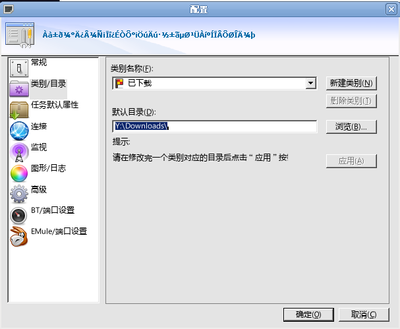

修改 类别/目录(不修改,默认的无法保存文件)
默认目录 请使用英文(且不再/.cxoffice/目录下),我是保存在 /home/may/Downloads 的,设置成Y:\Downloads\
修改后记得点应用。

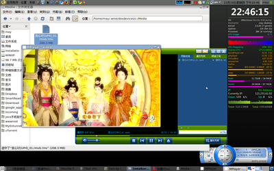

OK 测试成功
我是在IPV6的
http://www.fdigg.net (文件挖掘者测试下载的)

存为thunder,加上可执行
#!/bin/sh
"/opt/cxoffice/bin/wine" --bottle "Thunder" --untrusted --workdir "/home/kswang/.cxoffice/Thunder""/drive_c/Program Files/Thunder" -- "/home/kswang/.cxoffice/Thunder/drive_c/Program Files/Thunder/Thunder.exe"
if [ $# -eq 1 ]
then
#echo $1
"/opt/cxoffice/bin/wine" --bottle "Thunder" --untrusted --workdir "/home/kswang/.cxoffice/Thunder""/drive_c/windows" wscript "/home/kswang/.cxoffice/Thunder/drive_c/thunder.vbs" $1
fi
存为thunder.vbs
Dim url
url=""
End If
msgBox url
红字部分改成你的用户名
俩文件存到~\.cxoffice\Thunder\drive_c
装flashgot插件
添加一个下载工具调用thunder文件
所以thunder要有可执行的权限

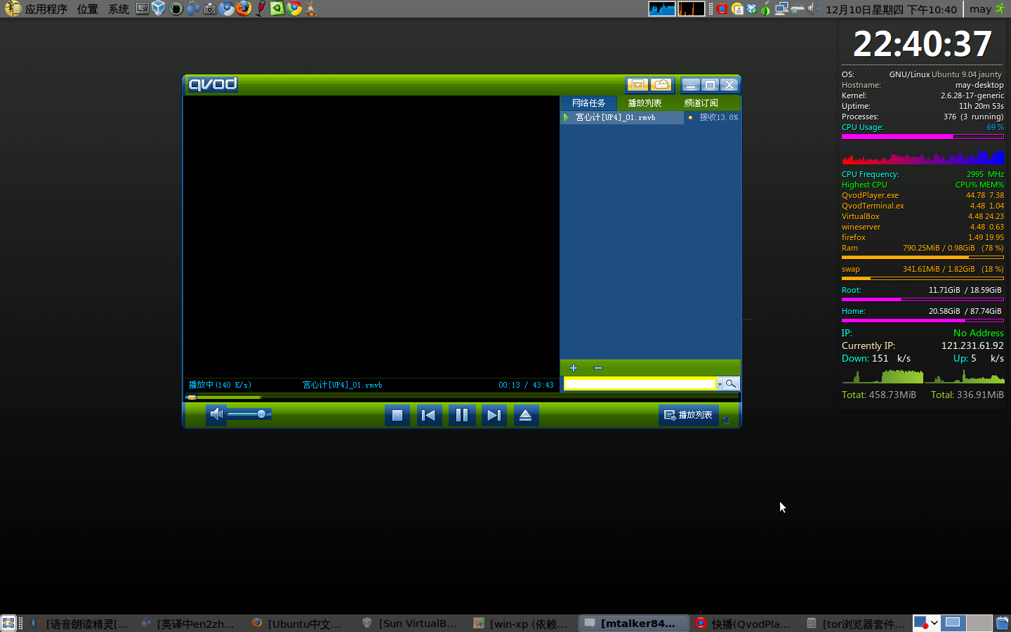

wangks18 写了:楼主的ie好使不?好使给个教程 :em02
能用ie用qvod就方便了
qvod以前试过,先用IES4LINUX安装IE6,然后到www.qvod.com里面现在qvod标准版,直接用IE6中打开,安装完后qvod就直接和IE关联了,crossover应该和也和wine一样的原理,只要能运行IE,问题应该不大
当然,只能下载,不能观看,不过貌似可以调用mplayer,这个没试过。还有qvod的下载列表上是看不到文字的,不过在响应位置点鼠标右键就能够看到下载情况了
