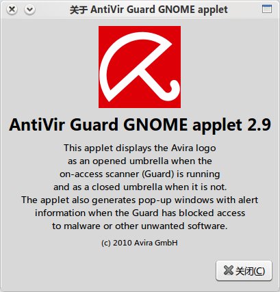

Would you like to install the AVIRA Guard GNOME plugin ? [n] y
您想安裝小紅傘的 Gnome 防護組件嗎?[否]
安装此组件,可以自行在面板中添加一個小紅傘的狀態圖標
installing AVIRA Guard GNOME plugin ...
安裝小紅傘的 Gnome 防護組件……
