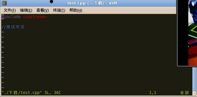

求助,在有中文的路径里使用vim打开文本文件,退出后终端有乱码。(重装系统已解决)
我的是Ubuntu10.04(雨林木风OS3.0),装上以后vim使用正常,但是今天突然发现一个问题,我用vim打开一个在中文目录里的文本文件,里面的显示,包括中文输入都是正常的,但是退出vim后终端就出现一行乱码,必须执行reset 和 clear或者关了终端窗口重新打开以后才正常。下面是具体情况的截图。测试文件为test.cpp,路径为/home/zym/下载/

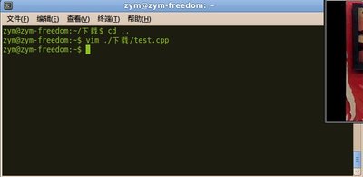

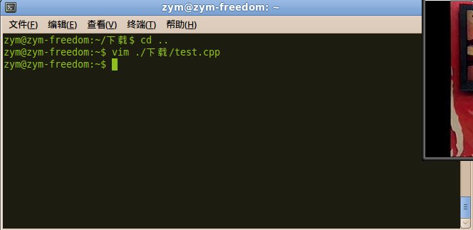

然后我到了上一级目录,也就是/home/zym/下,用vim ./下载/test.cpp编辑,退出后却没有乱码。

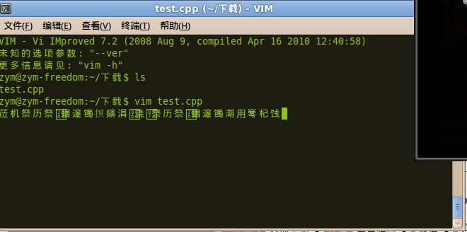

Re: 求助,在有中文的路径里使用vim打开文本文件,退出后终端有乱码。
又试了一下,在这个目录里又没有
zym@zym-freedom:~/osdiy/Orange S一个操作系统的实现/oranges/chapter1/a$ ls
a.img bochsrc boot.asm
zym@zym-freedom:~/osdiy/Orange S一个操作系统的实现/oranges/chapter1/a$ vim bochsrc
看来就是在当前目录名是中文的时候才出问题
zym@zym-freedom:~/文档$ ls
zym@zym-freedom:~/文档$ vim test.cpp
这时候进入vim,显示,编辑文件均正常,保存并退出后出现如下乱码
莅机祭历祭ⵦ蝈邃镯㨠縯昖ݦ。ݺ祭历祭ⵦ蝈邃镯湖⽦ᘇ妗¥
我在~/下自建了一个测试目录,问题依旧
zym@zym-freedom:~/测试$ vim test.cpp
莅机祭历祭ⵦ蝈邃镯㨠縯娴୨⼕ݺ祭历祭ⵦ蝈邃镯湖⽦㔋璇ᔤ

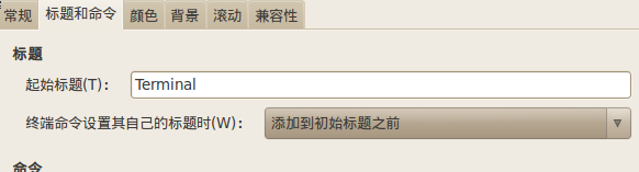

我是这样解决的:
目的是用起始标题英文“Terminal”作为标题的结束,等于屏蔽了本来作为标题结束的中文字符
