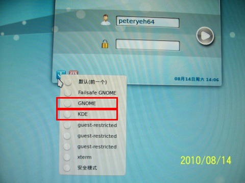

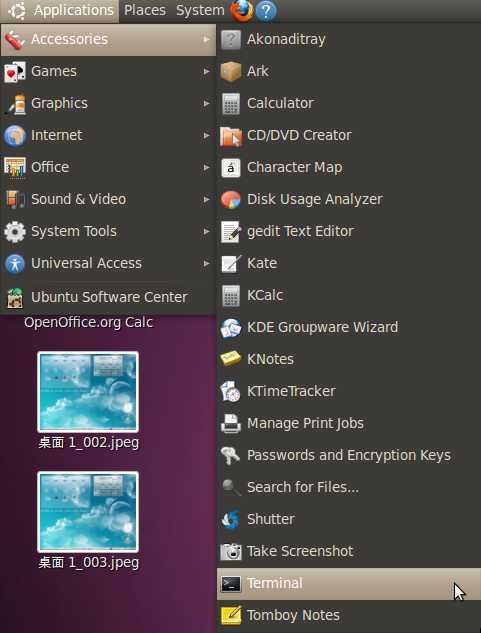

測試環境:kubuntu10.04LTS(默認使用KDE桌面管理器)(附圖0)
打開終端機輸入:
sudo aptitude install ubuntu-desktop
會下載約128MB的軟件包,解壓後約會佔用1G空間...
下載安裝時間會很久...請耐心等待...安裝完之後重新啟動系統...

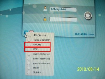

當登入畫面出現時(需輸入帳戶名稱與密碼)...如附圖1...
你就可以看到多出gnome可選擇使用了...選擇gnome登入試試看

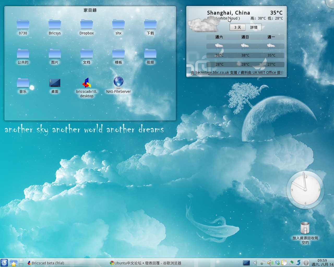

選擇gnome登入後可看到的畫面...如附圖2...

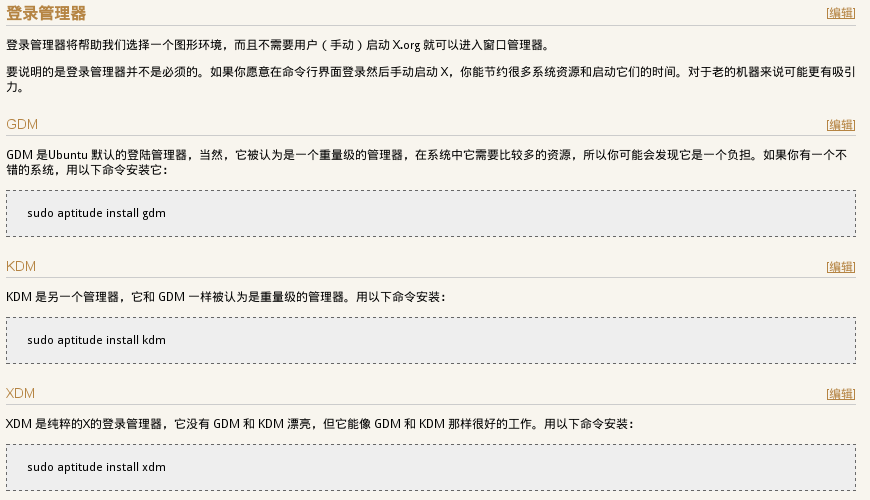

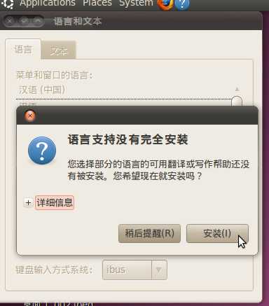

可能會發現怎麼會有那麼多英文呢...沒關係...再把中文支持裝完整吧!...如附圖3...
中文支持安裝完整系統重起動後...就會發現菜單中文回來了...

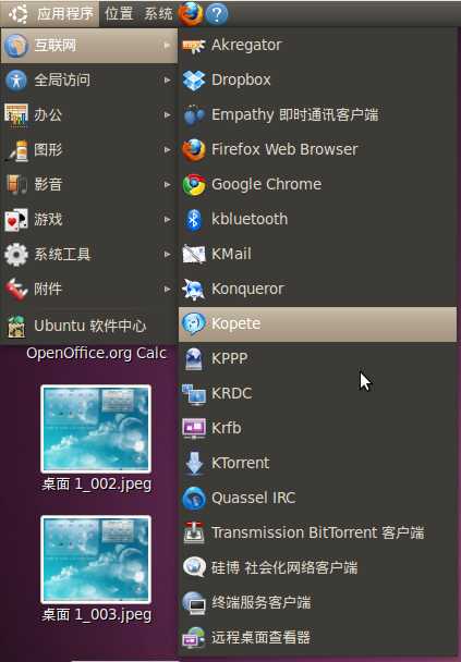

不過你會發現gnome系列與KDE系列的軟件都共存在程序菜單裡了...如附圖4...
以後隨著心情的變化...你就可以選擇不同的桌面管理器(gnome or KDE)進入使用了...報告完畢!

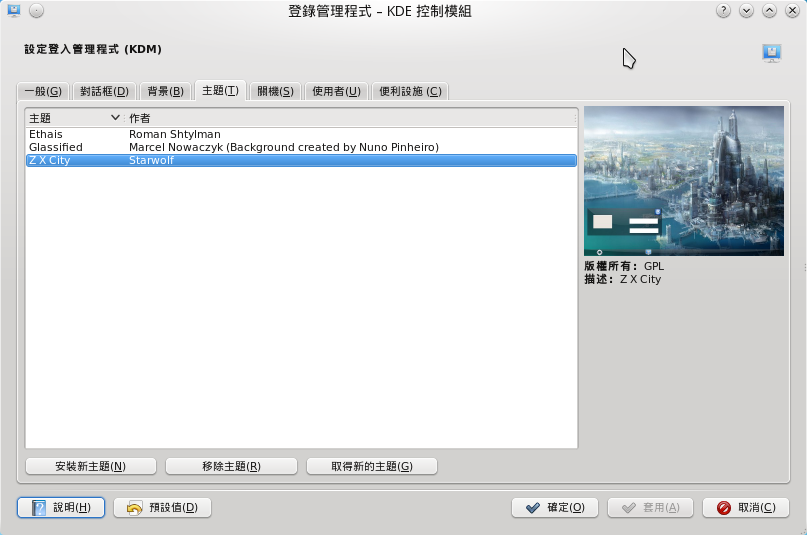

測試環境(kubuntu10.04LTS)
主要是想要KDM的登入主題(可以下載並更換),gdm的登入主題目前還是預設不能更換的(某些人一直不喜歡ubuntu單調的登入畫面)
而且換桌面環境(KDE or gnome)也不用重新啟動系統,只要註銷重新登入就可以,比較方便!
可以下載新的,並且更換喜歡的登入畫面
可以下載新的,並且更換喜歡的登入畫面

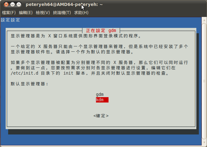

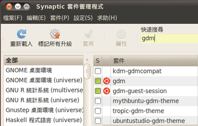

至於如何在gdm與kdm的登入管理器之間切換,參考下面文章
http://www.howtogeek.com/howto/ubuntu/h ... on-ubuntu/

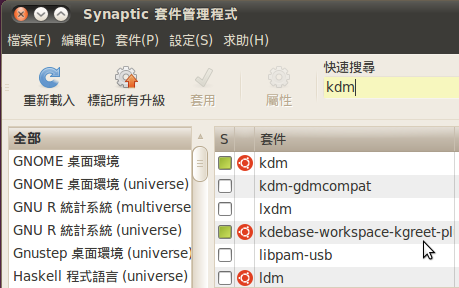

可以看到新力得裡面,kdm與gdm都已經裝好,但是由誰來管理登入畫面主要還是依靠下面命令來切換
sudo dpkg-reconfigure gdm
這是我在ubuntu10.04下執行sudo dpkg-reconfigure gdm的結果
