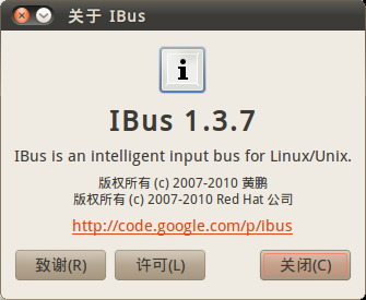

最后放上一张截图,o(∩∩)o...哈哈软件准备:

为了能用上“黑手”大虾的120余万的搜狗细胞词库:viewtopic.php?f=8&t=252407,昨晚编译安装了IBus的最新版,安装过程貌似不是很顺利,摸索一会终于搞定,现在分享一下安装经历。
- 附件
- IBus_001.png (24.23 KiB) 查看 805 次
