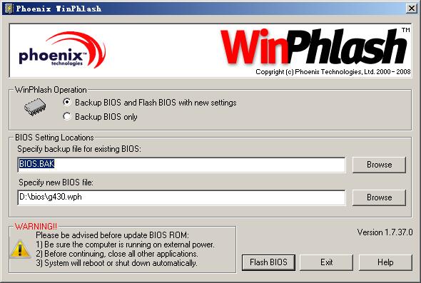

上次安装好win7x64,然而老是自动黑屏,愈来愈频繁的样子,想着是驱动问题,重新安装系统,依然如此,想着是否应该更新1.08的bios,网上查了一下有最新的1.24版,下载了一个然而是16位程序,没法运行,启动到dos却找不到硬盘分区,重新下载32位程序,又下载了一个能安装到硬盘的winpe,安装成功,手动重启后屏幕亮度可以用fn键调节,等下次开机看一下是否还有自动黑屏
1.打开程序,默认是备份&更新BIOS,选第二项是仅备份BIOS;
2、两个文本框,第一个是备份BIOS到指定位置,第二个是从指定位置更新BIOS;
3、下面的警告信息:1)确保使用外接电源;2)关闭其他程序;3)完成后自动重启;
4、最好在winpe里运行,将文件名改成英文、短文件名;
