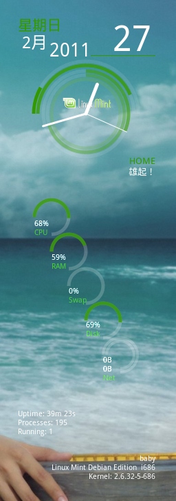

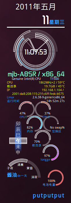

20110511重新改的,因为发现我后面改的东西都没上传上来。。。
系统U10.10,conky为源里的all,具体修改自:
viewtopic.php?f=12&t=280236
菜鸟打酱油修改。。娱乐。。
主要修改:
1. 给圈圈绘制提供了顺时针和逆时针两种,图中CPU1为顺时针,CPU2为逆时针;交换区也是逆时针(本人无SWAP。。)
具体代码(看起始转角和最终转角的大小关系判断顺时针与否):
if angle_0>angle_f then
cairo_arc_negative(cr,xc,yc,ring_r,angle_0,angle_f)
else
cairo_arc(cr,xc,yc,ring_r,angle_0,angle_f)
end
2. 给圈圈加了个外框,貌似好看点了~~
3. 为绘制的弧线进度条提供渐变(含透明度,颜色等)效果,具体settings_table内容修改如下:

4. function draw_ring(cr,t,pt) 函数修改如下:
    local w,h=conky_window.width,conky_window.height
    local xc,yc,ring_r,ring_w,sa,ea=pt['x'],pt['y'],pt['radius'],pt['thickness'],pt['start_angle'],pt['end_angle']
    local bgc, bga, fgc, fga=pt['bg_colour'], pt['bg_alpha'], pt['fg_colour'], pt['fg_alpha']
	local cr1,t1,pt1=cr,t,pt
	local set_o=pt['change_color']
    local stc,edc=pt['startcolor'],pt['endcolor']
    local t_color=edc-stc
    local d_c=t*t_color+stc
	local sta,eda=pt['start_alpha'],pt['end_alpha']
	local t_alpha=eda-sta
	local d_a=t*t_alpha+sta
    local angle_0=sa*(2*math.pi/360)-math.pi/2
    local angle_f=ea*(2*math.pi/360)-math.pi/2
    local t_arc=t*(angle_f-angle_0)
    -- Draw background ring
	else
	end
    cairo_set_source_rgba(cr,rgb_to_r_g_b(bgc,bga))
    cairo_set_line_width(cr,ring_w)
    cairo_stroke(cr)
    -- Draw indicator ring
	cairo_arc_negative(cr,xc,yc,ring_r,angle_0,angle_0+t_arc)
	else
    	cairo_arc(cr,xc,yc,ring_r,angle_0,angle_0+t_arc)
	end
	if set_o==3 then
	cairo_set_source_rgba(cr,rgb_to_r_g_b(d_c,d_a))
	else
		if set_o==2 then
		cairo_set_source_rgba(cr,rgb_to_r_g_b(fgc,d_a))
		else
			if set_o==1 then
			cairo_set_source_rgba(cr,rgb_to_r_g_b(d_c,fga))
			else
				if set_o==0 then
				cairo_set_source_rgba(cr,rgb_to_r_g_b(fgc,fga))
				else
					if set_o==4 then
					change_clr_alpha(cr1,t1,pt1,1)
					else
						if set_o==5 then
						change_clr_alpha(cr1,t1,pt1,2)
						else
						change_clr_alpha(cr1,t1,pt1,3)
						end
					end
				end
			end
		end
	end
    --cairo_set_source_rgba(cr,rgb_to_r_g_b(fgc,fga))
    cairo_stroke(cr)
end
5. 添加新函数(实现渐变及边框绘制)
function change_clr_alpha(cr,t,pt,num1)
	local n1=pt['max']
	if n1<60 then
	n1=60 		--最小分段数量为60,保证过渡平滑
	end
    local t_color=tonumber(edc-stc)
	cairo_new_path(cr)
--进度条边框部分
	if num1==1 or num1==3 then
	if angle_0>angle_0+t_arc then
	cairo_arc_negative(cr,xc,yc,ring_r+ring_w/2,angle_0,angle_0+t_arc)
	cairo_line_to(cr,xc+(ring_r-ring_w/2)*math.cos(angle_0+t_arc),yc+(ring_r-ring_w/2)*math.sin(angle_0+t_arc))
	cairo_arc(cr,xc,yc,ring_r-ring_w/2,angle_0+t_arc,angle_0)
        cairo_line_to(cr,xc+(ring_r+ring_w/2)*math.cos(angle_0),yc+(ring_r+ring_w/2)*math.sin(angle_0))
	cairo_set_source_rgba(cr,1,1,1,0.5) --边框颜色
    	cairo_set_line_width(cr,1)
	cairo_stroke_preserve(cr)
    	cairo_stroke(cr)
	else
	cairo_arc(cr,xc,yc,ring_r+ring_w/2,angle_0,angle_0+t_arc)
	cairo_arc_negative(cr,xc,yc,ring_r-ring_w/2,angle_0+t_arc,angle_0)
    	cairo_stroke(cr)
	end
	end
--进度条填充部分
	if num1==2 or num1==3 then
	cairo_new_path(cr)
	local angle_k,d_k=angle_0,stc
	local sp_angle= (angle_f-angle_0)/n1 --t_arc/n
	local f_angle=t*n1
	local r_k,g_k,b_k,a_k=rgb_to_r_g_b(d_k)
	local a_k=sta
	local r_ke,g_ke,b_ke=rgb_to_r_g_b(edc)
	local a_ke=eda
	local sp_dr,sp_dg,sp_db,sp_a=(r_ke-r_k)/n1,(g_ke-g_k)/n1,(b_ke-b_k)/n1,(a_ke-a_k)/n1
        for i=1,f_angle do
		if angle_k<angle_k+sp_angle then
      		cairo_arc(cr,xc,yc,ring_r,angle_k,angle_k+sp_angle)
		else
		cairo_arc_negative(cr,xc,yc,ring_r,angle_k,angle_k+sp_angle)
		end
		cairo_set_source_rgba(cr,r_k,g_k,b_k,a_k)
		cairo_set_line_width(cr,ring_w-2)
		angle_k=angle_k+sp_angle
		r_k=r_k+sp_dr
		g_k=g_k+sp_dg
		b_k=b_k+sp_db
		a_k=a_k+sp_a
		cairo_stroke(cr)
		cairo_new_path(cr)
        end
	end
end
6. 加了小玩意,绘制时辰显示效果,图中左下角附近
修改后的conky配置和lua见附件,可能用到的字体为zekton~~
。。。本人变量名严重无视匈牙利法,,为不易记的酱油法,看过就算啊~~ :em06
ps。public ipv4的检测我注释掉了,要的自己加吧,学校网速不成。。。 :em20 :em20
