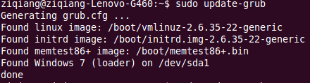

我从其他人的机器中拷了一个bootmgr放在ubuntu中的sda1盘中,可是还是只有win loader
不知怎么贴图,传个附件了
smallapple
帖子: 7868
注册时间: 2009-03-28 15:12
Re: 光盘安装ubuntu后windows启动引导失败,问题详细,希望多人关注
帖子 smallapple » 2011-04-30 11:17
现在不是有那个win7 loader了吗?
启动菜单看不到那个win7 loader 么?

这一次可以看到win7 loader了,不过要输入什么命令呢
smallapple
帖子: 7868
帖子 smallapple » 2011-04-30 11:31
选那个windows 7 loader 启动看看什么情况

帖子 2010211837 » 2011-04-30 11:56
:em05
呵呵,成功
我已经在win7下给你回复了
你就是我心中的大神
不过我还是不太明白,为什么在发帖之前我进去loader,提示
grub〉
而你叫我加入一个bootmgr,再update之后就可以直接启动win7了呢,
还有我以后要一直用这个loader进入windows了吗
期待学习一下

帖子 smallapple » 2011-04-30 12:11
还有个问题我不明白,我看了那个原来cfg好几遍了,根本找不到windows loader 启动项在哪?不清楚那个启动项指向什么启动文件。
很奇怪启动项哪来的windows loader?
现在还有原来的windows loader项在么?
那个bootmgr是win7引导文件,没有了windows7肯定启动不了,grub找不到win7启动项的,给加进去再update就能找到win7了。
