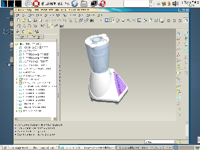

发个图:

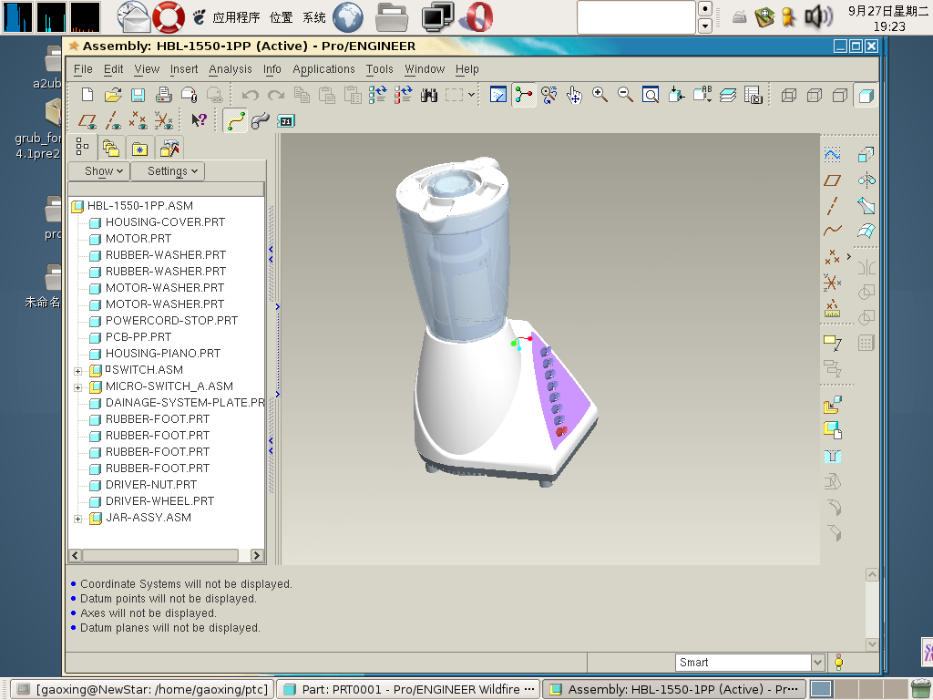

帖子 gnix_oag » 2005-09-28 22:48
发个图:
帖子 eexpress » 2005-09-28 23:23
好图。看来我这里用不上了。

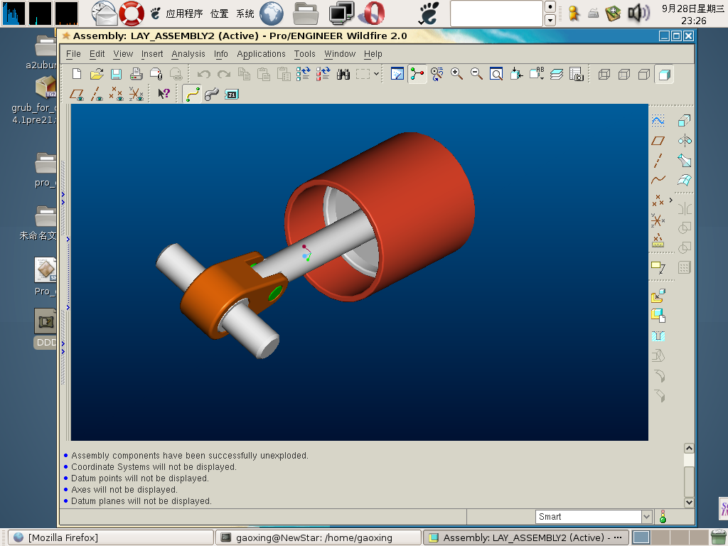

帖子 gnix_oag » 2005-09-28 23:27
还来一个:

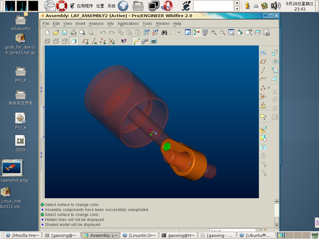

帖子 eexpress » 2005-09-28 23:29
有隐藏,透明部件的功能没有。

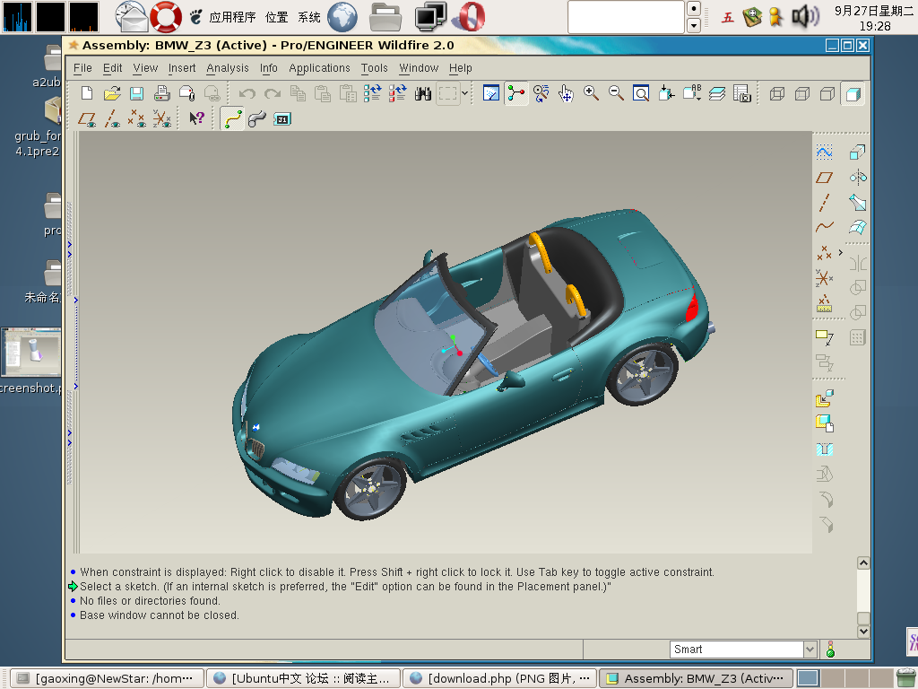

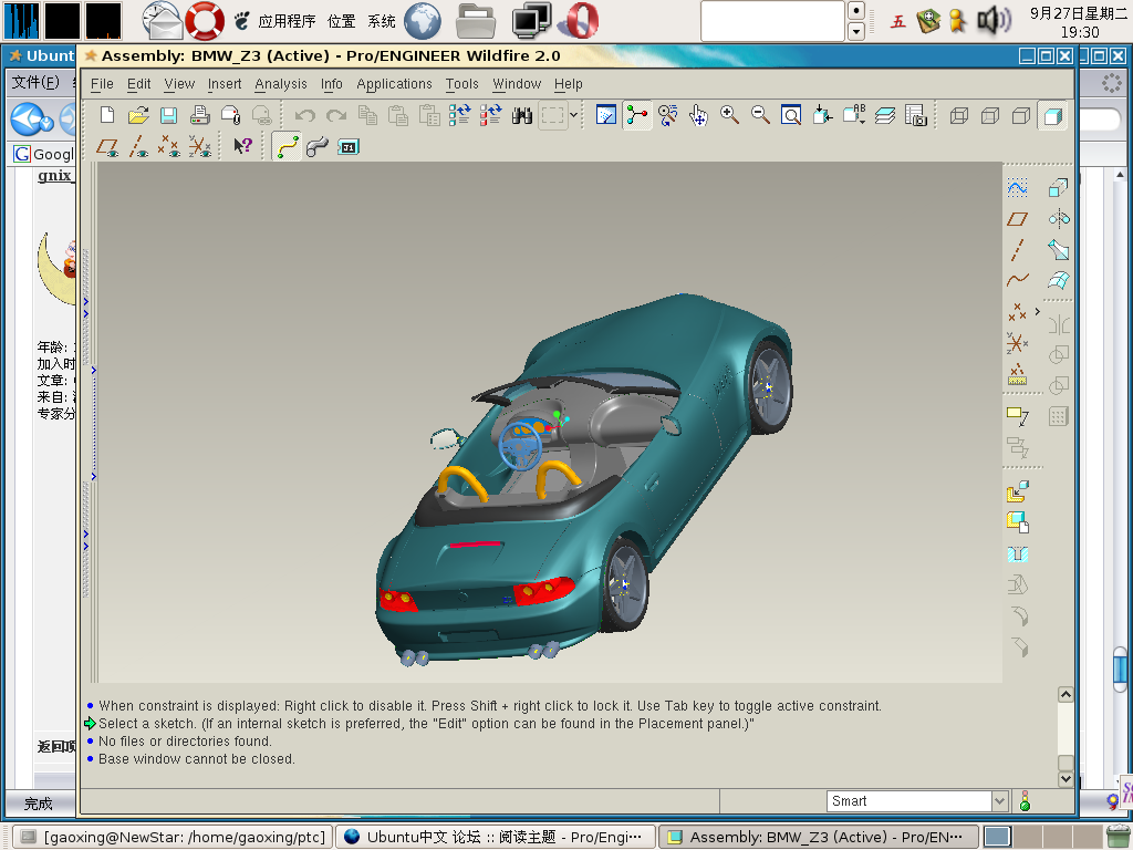

帖子 gnix_oag » 2005-09-28 23:43
小 Kiss
帖子 eexpress » 2005-09-28 23:53
有刚体移动检测功能吗。
