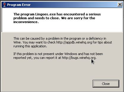

运行lingoes,提示program error,orbit 和其他一些软件没提示,运行不了。
昨天还好使,今天就这样了
以下是在命令行下 wine lingoes。exe 的结果

wine: Unhandled page fault on read access to 0x00000028 at address 0x71591909 (thread 0009), starting debugger...
此处为附件图片
Unhandled exception: page fault on read access to 0x00000028 in 32-bit code (0x71591909).

求助各位
hanxuedog
帖子: 5
注册时间: 2011-11-20 21:02
Re: wine 运行软件总是 program error
帖子 hanxuedog » 2011-11-23 16:06
请问这个问题你解决了吗?我安装 有道字典 时也出现了这个问题,还不知道如何解决呢?
stklv
帖子: 11
注册时间: 2011-03-22 20:57
帖子 stklv » 2011-11-24 12:49
wine 和 wine_gecko 降级
