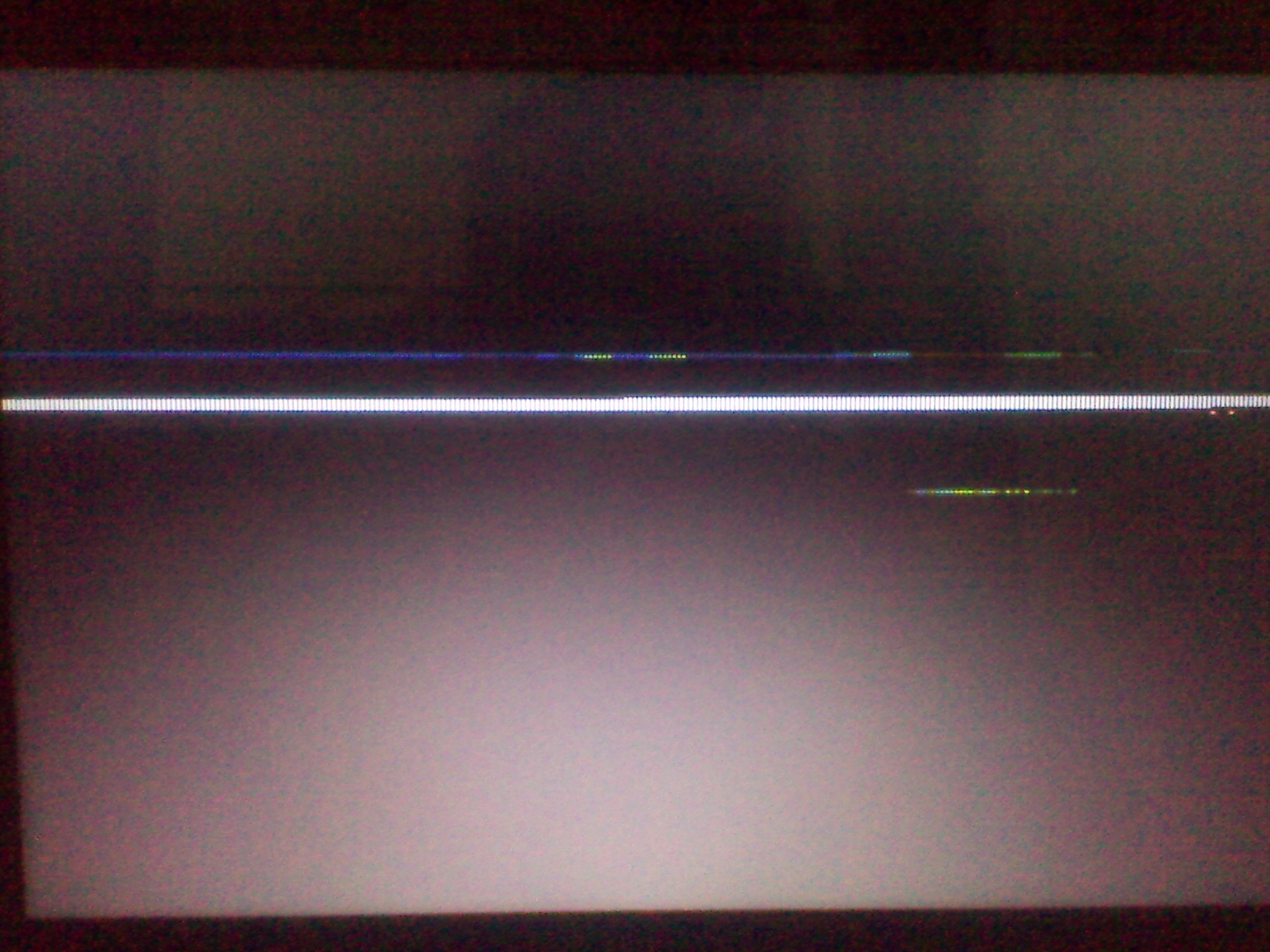

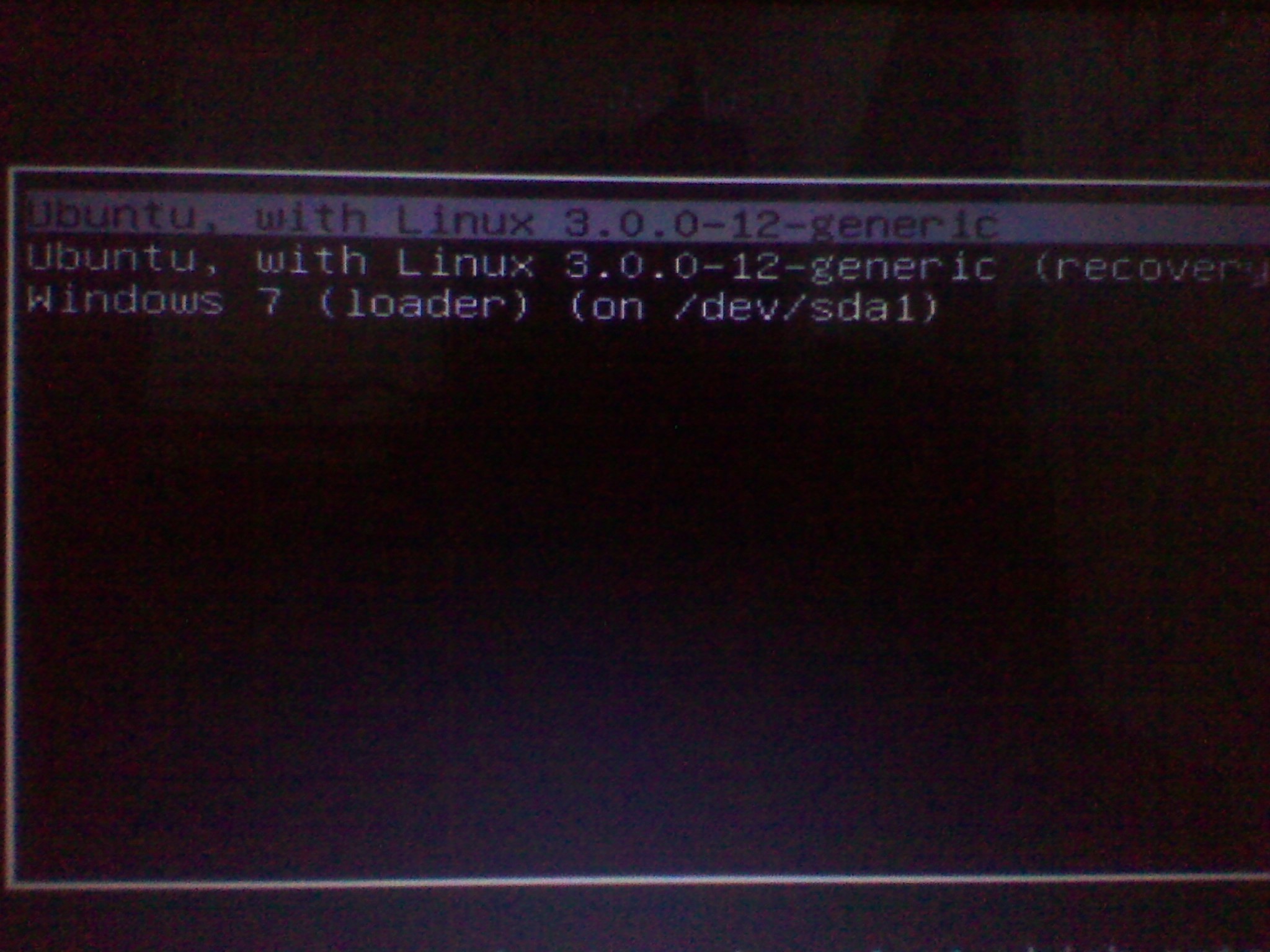

我用UltrISO将ubuntu 11.10 alternate 写入U盘 然后用U盘启动,,,
我在电脑里分了50G的分区专门用来装系统的,并且没有格式化的
这是安装以后开机的时候的图片
这是开机时候的图片

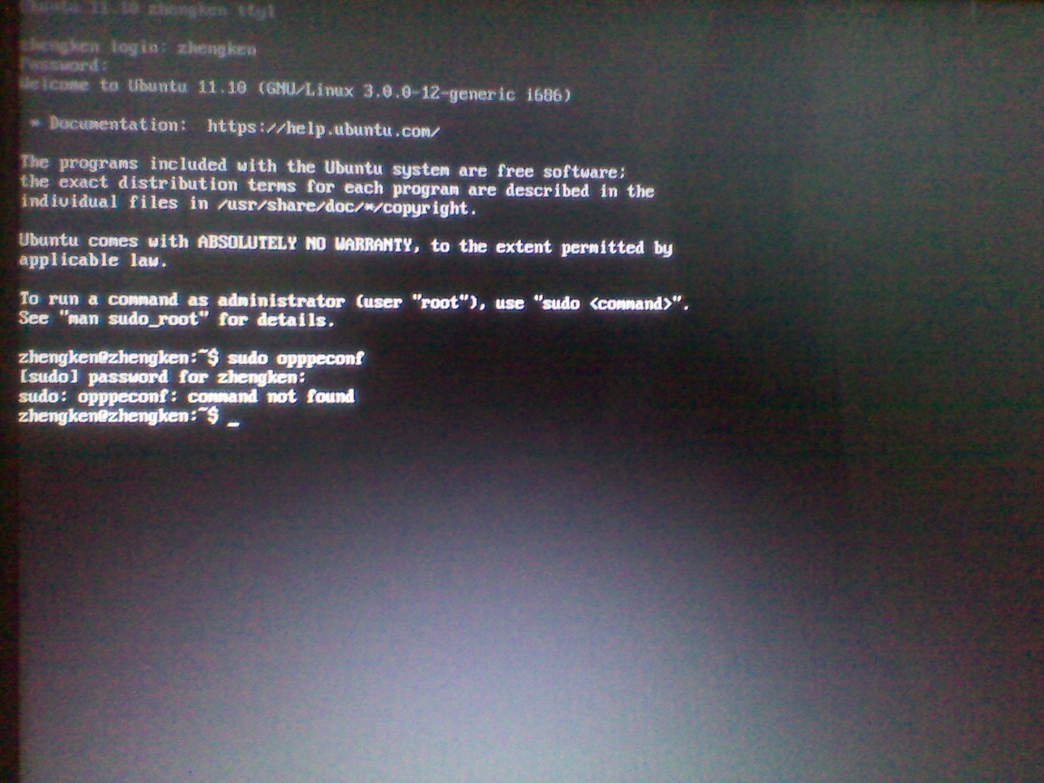

但是能进入控制台
然后按ctrk+alt+f7就变成这样了
求解啊 在线等 谢谢了啊

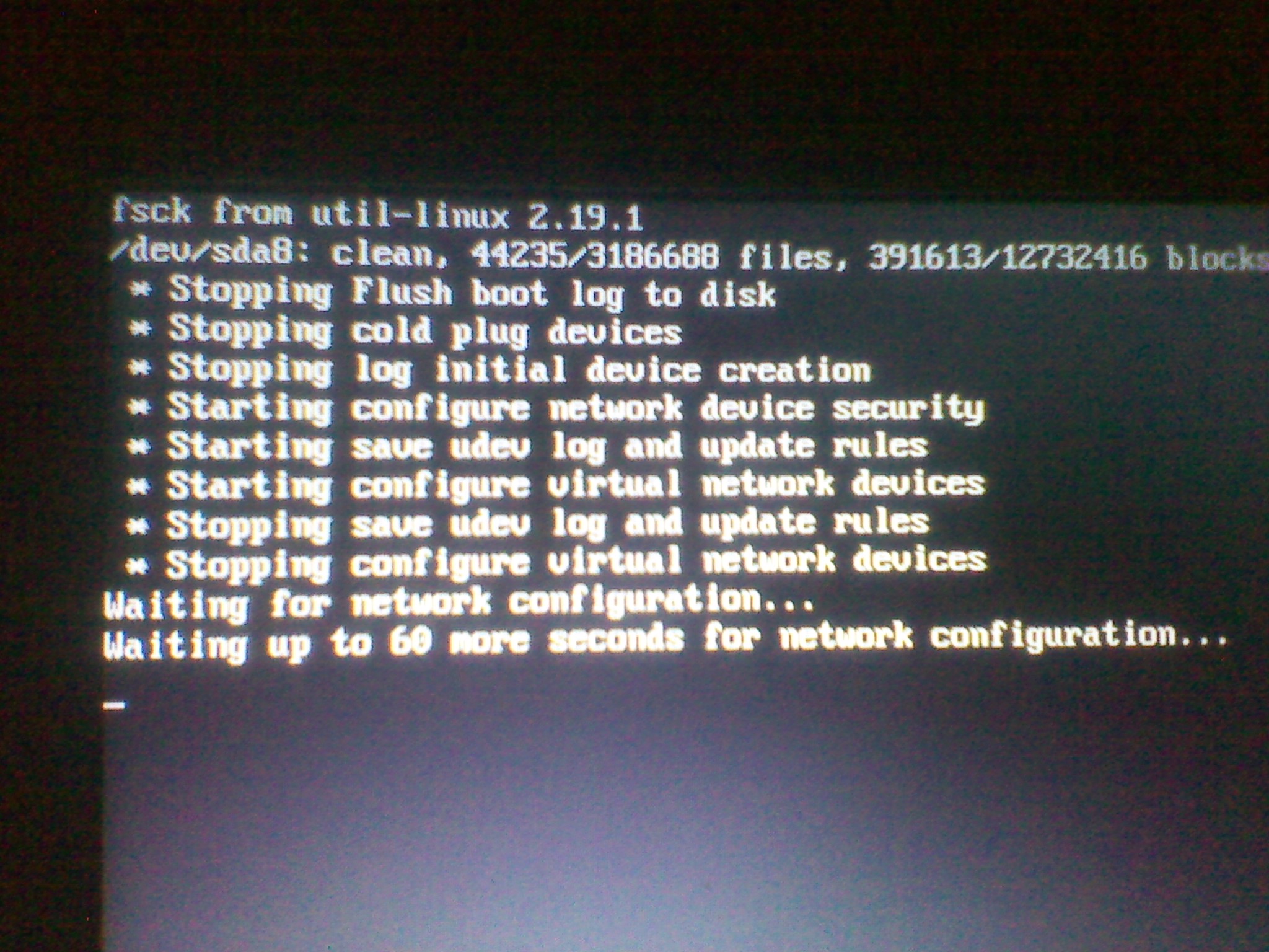

最后张图是卡在了network上。。。要不试试把network关掉
sudo /etc/init.d/network stop

第一个花屏是显卡驱动没好的原因吧、

你的是没有安装桌面的吧?--我前面安装的时候也有类似情况。
在控制台里面运行:
runlevel
来确定当前level,如果不是2-5之间的值,用sudo init 2试试。
如果不成功,再用
sudo apt-get install lightdm gnome-shell
安装成功后用
sudo /etc/init.d/lightdm start
一般就可以正常进入桌面了。
