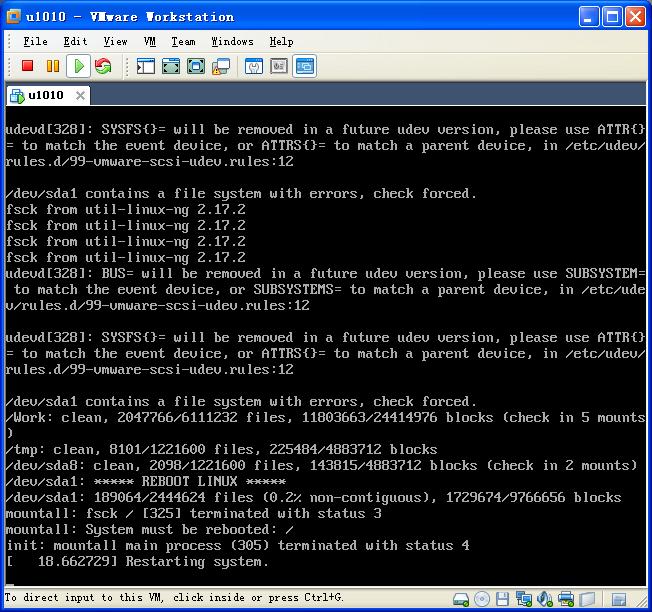

求助:vmware下ubuntu检查硬盘,不断重启,请各位大侠帮忙分析。
furuidelei
帖子: 14
注册时间: 2011-12-24 11:39

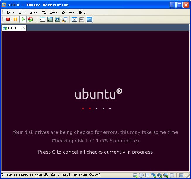

帖子 furuidelei » 2011-12-24 11:43
如下图所示:
furuidelei
帖子: 14
Re: 求助:vmware下ubuntu检查硬盘,不断重启,请各位大侠帮忙分析。
帖子 furuidelei » 2011-12-24 11:45
:em20 ,我是个菜鸟,之前搞了一下硬盘分区和挂载,重启之后就成这样了。
请各位大侠指点一下, 只要能启动起来,我把里面的文件备份保存下来,再重装系统都可以。
但是目前无法启动了,着急啊。谢谢给位啦。
帖子 YeLee » 2011-12-24 13:03
两个错误,一个是硬盘的错误/dev/sda1,一个是udev的配置文件出了问题,这个,有点麻烦,用CD启动看能不能修复吧。

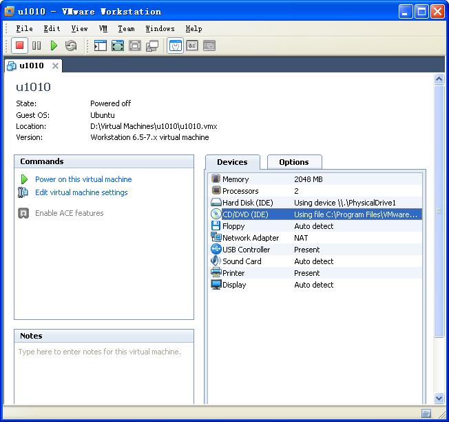

帖子 furuidelei » 2011-12-24 16:06
回复楼上,我的linux是安装在虚拟机上的,如何同过live-CD启动呢。另外,这个live-CD是否需要下载,还是我安装时候的CD就可以?

帖子 furuidelei » 2011-12-24 16:09
如上图所示,我的linux安装在单独的硬盘上,如何操作呢?

帖子 ljj_jjl2008 » 2011-12-24 16:11
furuidelei 写了:回复楼上,我的linux是安装在虚拟机上的,如何同过live-CD启动呢。另外,这个live-CD是否需要下载,还是我安装时候的CD就可以?
下载个iso文件,挂到虚拟机的虚拟光驱上,然后重启虚拟机,用光驱启动。
完成后打开文件管理器,会自动挂载物理硬盘,就可以复制数据了。

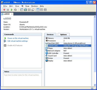

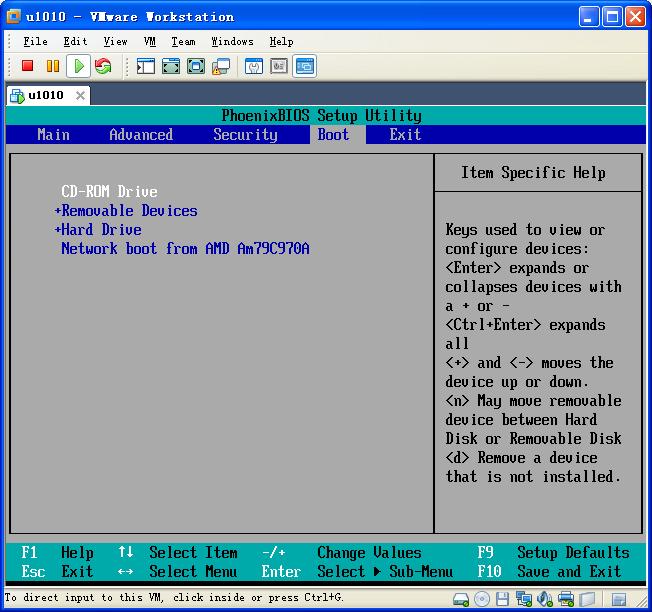

furuidelei
帖子: 14
帖子 furuidelei » 2011-12-24 16:38
是在如图中设置CD启动吗?我设置的无效啊,还是直接从硬盘启动了。
要如何搞啊?
帖子 ljj_jjl2008 » 2011-12-24 16:40
vm我不怎么会用。我感觉应该是虚拟机启动时按某个键(f1之类)选择一下启动方式。

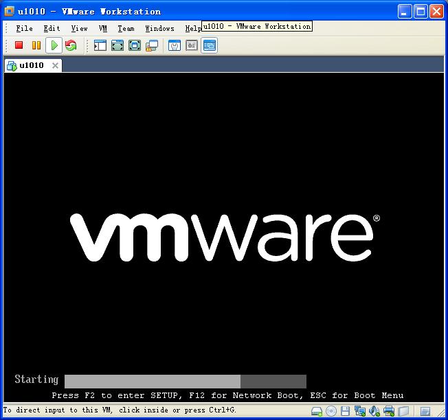

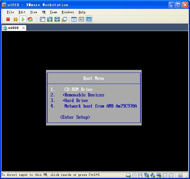

furuidelei
帖子: 14
帖子 furuidelei » 2011-12-24 17:09
在这里可以选择启动方式,但我选择CD启动没有作用,还是会到硬盘检测。
这是为什么呢?

帖子 furuidelei » 2011-12-24 17:40

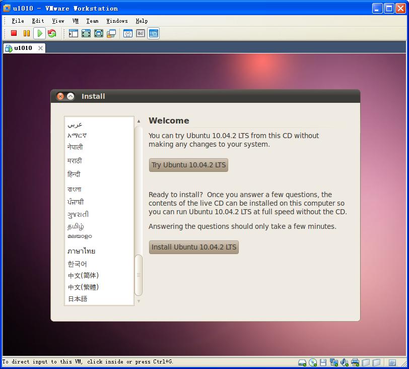

如图,我已经通过CD启动了,接下来如何操作呢?
furuidelei
帖子: 14
帖子 furuidelei » 2011-12-24 18:30
非常感谢上面两位的回复,有其感谢ljj_jjl2008的热心回答,我已经进入系统了。
能够看到以前的数据文件。
再问一下,是不是只能重装系统才行,目前的这个系统无法恢复了?还有,重装需要全部格式化吗?能否保留以前的分区和文件,只重装系统?
