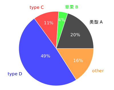

改了一个 latex 饼图
改了一个 latex 饼图
帖子 eexpress » 2012-02-06 16:19
加了颜色定义。
pie.tar
(30 KiB) 已下载 191 次

Re: 改了一个 latex 饼图
帖子 eexpress » 2012-02-06 20:21
改成独立文件了。只要\input{pie.tex}就可以了。
\usepackage{tikz}
\newcommand{\pie}[1]{
\begin{tikzpicture}[scale=3]
\newcounter{Cnta} \newcounter{Cntb}
\foreach \p/\t/\c in {#1}{
  \setcounter{Cnta}{\value{Cntb}}
  \addtocounter{Cntb}{\p}
  \pgfmathparse{\theCnta/100*360} \let\Astart\pgfmathresult
  \pgfmathparse{\theCntb/100*360} \let\Aend\pgfmathresult
%  \let\Astart\theCnta/100*360
%  \let\Aend\theCntb/100*360
  \pgfmathparse{0.5*\Astart+0.5*\Aend} \let\midangle\pgfmathresult
  % slice
  \draw[thick,draw=white,fill=\c!70] (0,0) -- (\Astart:1) arc (\Astart:\Aend:1) -- cycle;
  % outer label
  \node[label=\midangle:\textcolor{\c}{\t}] at (\midangle:1) {};
  % inner label
  \pgfmathparse{min((\Aend-\Astart-10)/110*(-0.3),0)}
  \let\temp\pgfmathresult
  \pgfmathparse{max(\temp,-0.5) + 0.8}
  \let\innerpos\pgfmathresult
  \node at (\midangle:\innerpos) {\textcolor{white}{\p\%}};
\end{tikzpicture}
%\pie{20/类型 A/black, 4/苹果 B/green, 11/type C/red, 49/type D/blue, 16/other/orange}

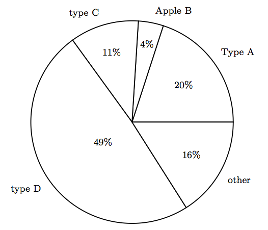

eexpress 写了:改成独立文件了。只要\input{pie.tex}就可以了。
真不错。 :em11
不过写paper有时需要用到纯黑白版本的,改了一个黑白的:
\usepackage{tikz}
  % slice
  \draw[thick,draw=black,fill=\c!70] (0,0) -- (\Astart:1) arc (\Astart:\Aend:1) -- cycle;
  % outer label
  \node[label=\midangle:\textcolor{black}{\t}] at (\midangle:1) {};
  % inner label
  \node at (\midangle:\innerpos) {\textcolor{black}{\p\%}};
\end{tikzpicture}
%\pie{20/Type A/white, 4/Apple B/white, 11/type C/white, 49/type D/white, 16/other/white}
