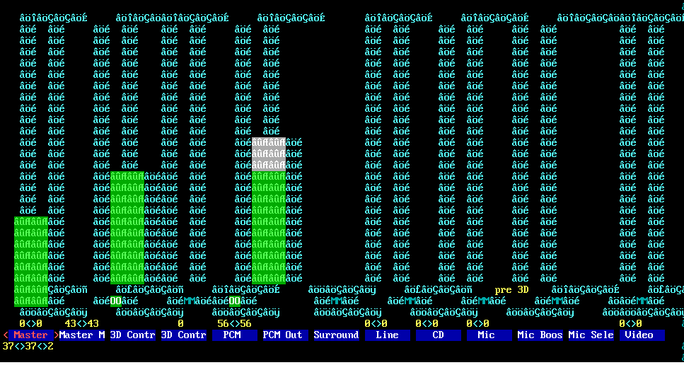

帖子 astromo » 2012-06-11 10:42
乱码
乱码
捣鼓了阵子字体,把consolefont改成了terminus,发现alsamixer界面乱码,但字体恢复默认还是乱码,不知道和什么有关系?也许和我改字体没什么关系。

Strange 写了:这个字体明显没有恢复嘛...
恢复还是一样所以我又弄回来了 :em06

YeLee 写了:
setfont default
还是不行,我加了张图。

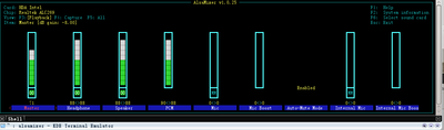

astromo
帖子: 9
注册时间: 2009-03-29 16:56
Re: alsamixer界面乱码,请教解决办法
帖子 astromo » 2012-06-11 14:08
Strange 写了:
astromo 写了:
你用的字体都不对,alsamixer那些边框都是制表符,字体里面没有的话,就会显示成这样。
第二张图已经setfont恢复默认了。还要别的步骤?

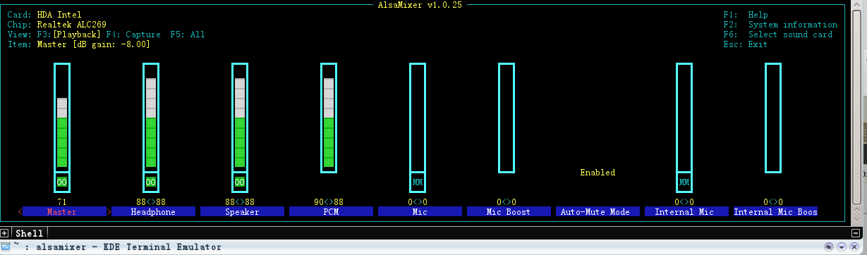

reverland
帖子: 1317
注册时间: 2011-11-26 15:57
系统: windows xp
帖子 reverland » 2012-06-15 21:57
囧了,你们都什么终端,我这里yakuake没问题。我的arch很新哟~

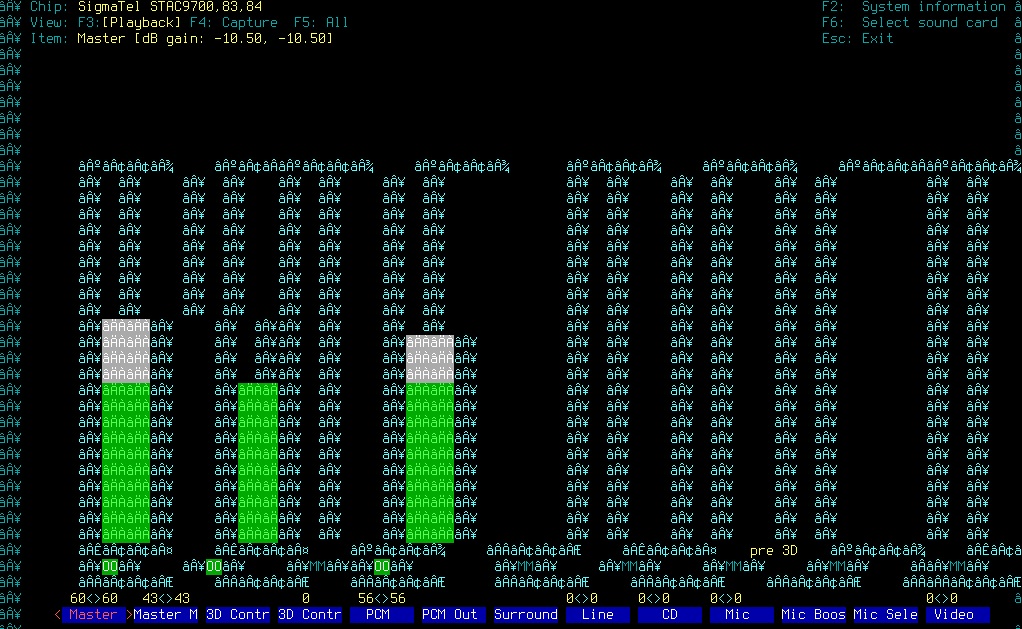

denzeljiang
帖子: 13
注册时间: 2007-06-12 1:01
帖子 denzeljiang » 2012-06-16 4:06
reverland 写了:囧了,你们都什么终端,我这里yakuake没问题。我的arch很新哟~
额。。。 是tty(ctrl+alt+f1)那个有问题
启动到x之后,我的xterm,urxvt都是utf8的。显示完全没有问题。
tty不支持utf8,但是为了兼容的考虑,以前可以显示 box-drawing character,也就是alsamixer用到很多的pseudographics,实现字符GUI的感觉。
最近的一次更新不知道为什么不再兼容了。
denzeljiang
帖子: 13
帖子 denzeljiang » 2012-06-16 16:46
solution:
add this to /etc/rc.conf
DAEMON_LOCALE="yes"
i should check pacnew files more frequently !
