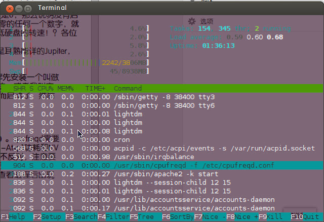

我个人推荐Cpufreqd(Fedora下我没有试过,不过道理是相通的)。cpufreqd需要APM,ACPI,PMU以守护进程的形式启动,并且能够调节GForce2-Atxp1功耗和NV显卡的核心显存频率(不晓得独显的情况,有Geek愿意尝试下,不反对,注意要备份)。Ubuntu用户apt-get install cpufreqd indicator-cpufreq,后者是个面板小插件,提供手动更改频率的选项。安装完成后,重启,我通过htop查看进程后出现以下进程:
大家应该都看见cpufreqd加载的文件是cpufreqd.conf,这个文件的位置也显而易见,这个就是下面我们需要去根据自己的情况修改的对象。不论你用gedit还是vi,我建议先cat看看这个文件具体在说些神马。
默认情况下,ondemand这个调节器被注释了,我启用了它,并将修改了相关的策略,使得外接电源使用时,使用ondemand high,电池的时候用powersaver,总而言之,这个配置文件提供了很多hacking的机会,这样以来,你的CPU频率将根据计算机具体使用情况而变化,不需要手动干预。我一般不用performance调节器,毕竟我的笔电不玩游戏,也不造核弹。
