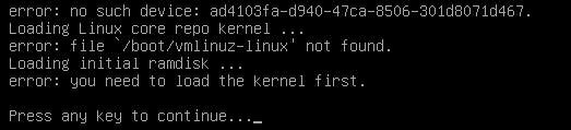

谢谢大家的帮助,GRUB已经成功安装,不过又遇到新问题。。。开机进入GRUB,然后引导加载内核,出现问题,根据提示好像是没有找到内核的意思,可我看了arch的wiki,步骤中并没有任何安装kernal的命令,我以为是在pacstrap base base-devel的时候会默认安装的呢,看来不是,我该怎么解决这问题?图如下

帖子 cuihao » 2013-02-05 22:21
确实base默认安装了。grub-mkconfig没?grub.cfg自己检查一下吧。

cuihao 写了:确实base默认安装了。grub-mkconfig没?grub.cfg自己检查一下吧。
我有grub-mkconfig,但是还是不能成功引导,而且我的确pacstrap /mnt base的,但我在/boot里看了下,没有vmlinuz,这是什么情况?
adagio
帖子: 22110
注册时间: 2008-02-17 23:47
来自: 美丽富饶的那啥星球
Re: 在安装arch过程中无法解决此问题
帖子 adagio » 2013-02-05 22:51
你那个grub.cfgkidnap有问题撒,连内核都没找到
