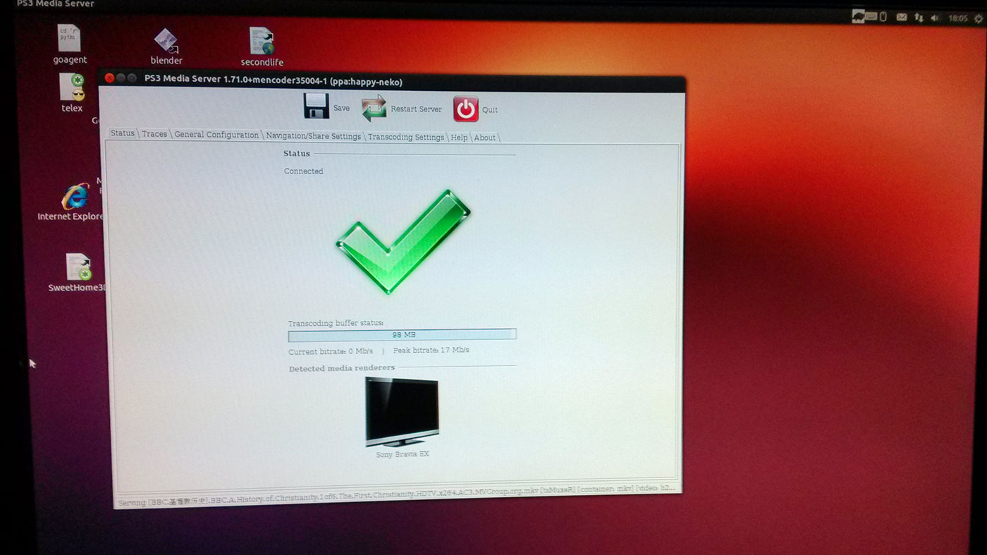

然后我试验了Ubuntu 64位版本的PS3 MEDIA SERVER,我这个Ubuntu操作系统是装在移动硬盘上的。出乎意外的是,1080p也能完美在电视上播放,真是让我喜出望外,看来是因为索尼电视机也是原生Linux,互相更兼容。不过,电视机只认Ubuntu目录里的视频,不认其他硬盘或外接的移动硬盘,期待以后系统完善。哈哈,专门的高清播放器除了独有的视频资源优势以及可能支持flash上网以外,已经无用了。再次证明,Ubuntu系统的效率高于Windows 7和Mac OS X。

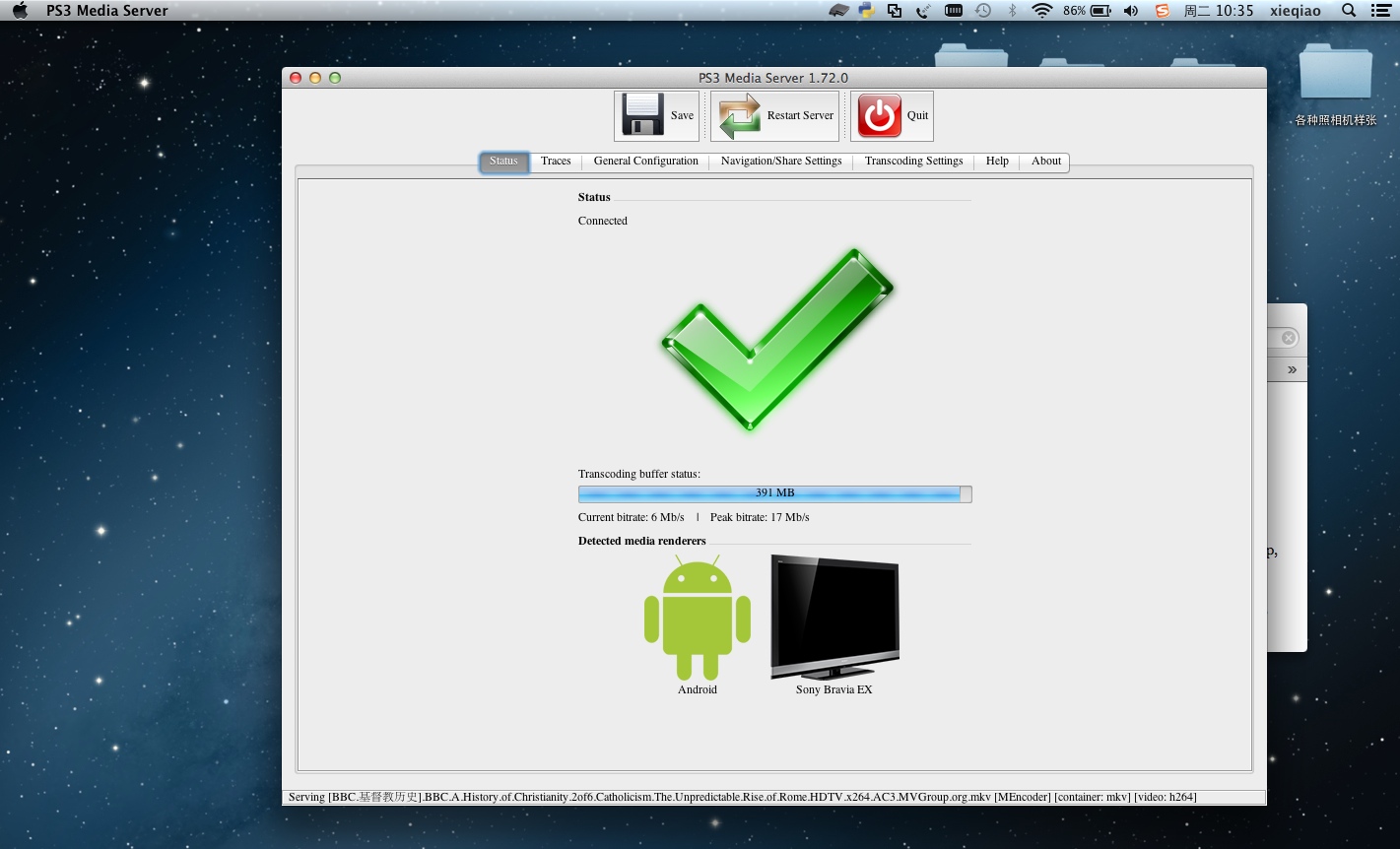

Re: Ubuntu运行基于DLNA的PS3 MEDIA SERVER太神奇了
在Mac OS X系统下,PS3 MEDIA SERVER的transcoding buffer status可以达到391MB(CPU为8核),远远高于Ubuntu下的98MB,但播放1080p依然卡顿严重,再次证明,带宽不是主要因素。

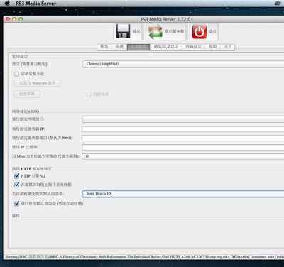

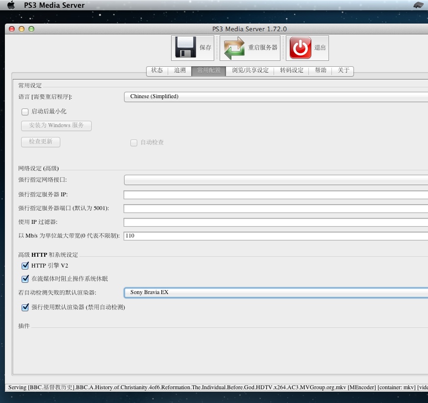

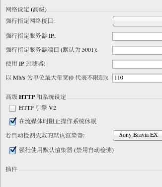

网络状态有影响,但不是主要的。另外,似乎http引擎v2最好不要勾选。
- 附件
- http引擎v2最好不要勾选.jpg (41.18 KiB) 查看 10206 次
