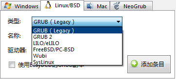

安装过程中没有选择分区,应该是默认安装在了最后这个分区中,安装完成后,要求重新启动,重启后,直接进入win7,没有引导进入ubuntu的选项,用EasyBCD2.2,请问如何添加?
添加新条目,选择linux/BSD,类型选择哪一个?

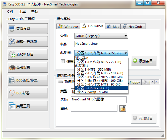

分区选择哪一个(安装好ubuntu后,最后一个分区分成了2个,一个分区6-linux 67G,一个分区swap,4G )
基本都试过了,结果是无法启动,还是回到了选择1win7,2linux画面。

帖子 smallapple » 2013-05-01 19:59
grub2
分区6
