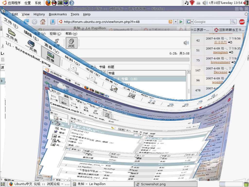

安装berly,实现三维桌面,好多人就冲这个来的,呵呵。下面的是转载傅飞的空间中的ubuntu三维桌面中的内容。以下都是在终端中su到root用户操作的。
在/etc/apt/sources.list最后加入一下两句,如果已经有了就不是必须的:
deb http://ubuntu.beryl-project.org edgy main
deb-src http://ubuntu.beryl-project.org edgy main
列为信任源,:
wget http://ubuntu.beryl-project.org/root@lupine.me.uk.gpg -O- | apt-key add -
更新源:
apt-get update
安装相应的文件:
sudo apt-get install beryl beryl-core beryl-plugins beryl-plugins-data beryl-settings beryl-manager emerald emerald-themes xserver-xgl
教育网内的用户要等的久一点,估计有半小时左右吧。
修改/etc/gdm/gdm.conf-custom文件,找到[servers]修改或加入下面代码:
[servers]
# Override display 1 to use Xgl (DISPLAY 1 IMPORTANT FOR ATI FGLRX).
1=Xgl
[server-Xgl]
name=Xgl server
command=/usr/bin/Xgl :1 -fullscreen -ac -accel glx:pbuffer -accel xv:pbuffer
flexible=true
修改/etc/gdm/gdm.conf,找到下面代码 ,修改如下
#0=Standard
1=Standard
GdmXserverTimeout=50
最后点击System->Preferences->Sessions->Startup Programs,加入/usr/bin/beryl-manager。重启机器。三维桌面就实现了,可以自己配置一下,很简单的,不需要写脚本。

三维效果图
三维效果图
