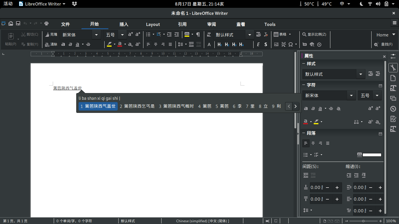

《edit》* Fedora 26/27 里最新版的 ibus-libpinyin 还蛮好用的,如下:
但必须“花功夫”训练。
