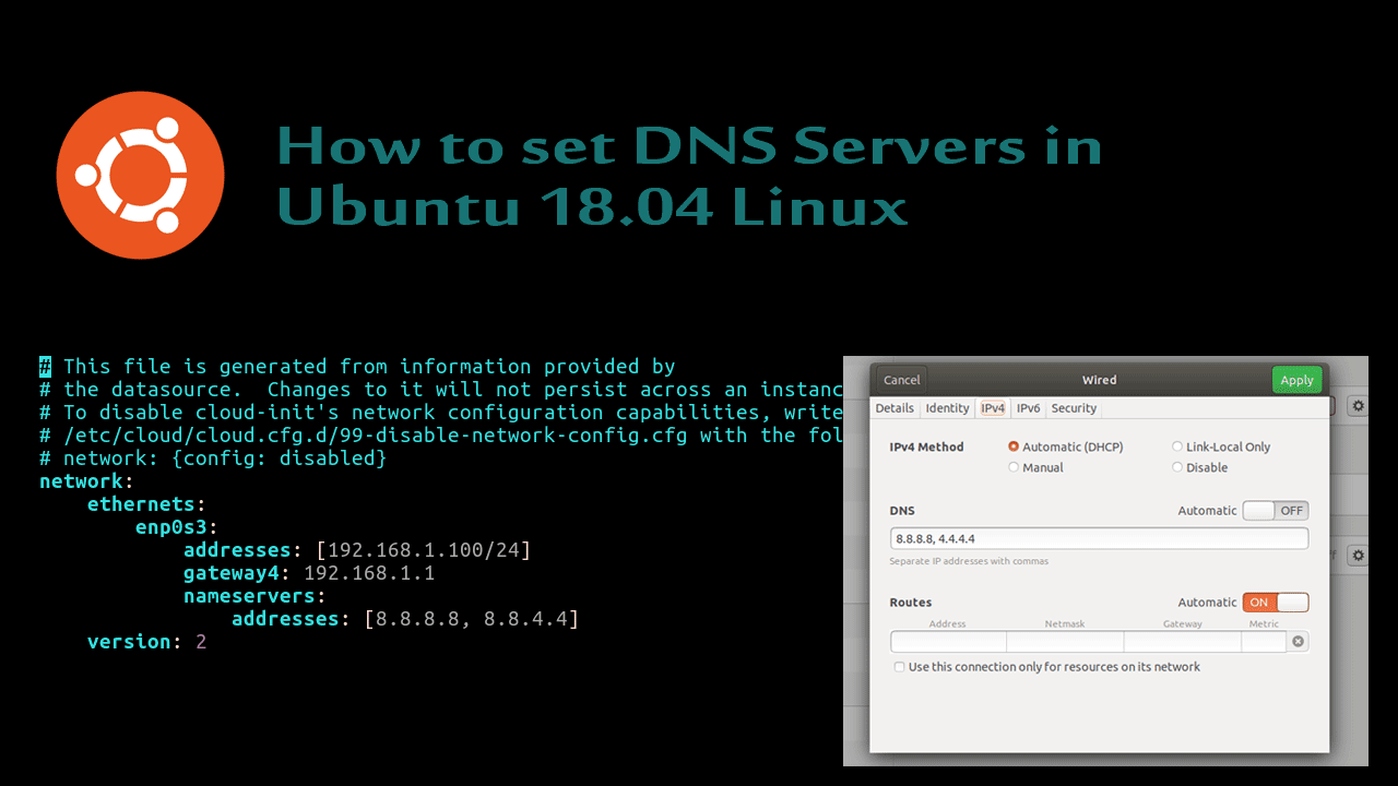

这里的主要内容,来自onlylove版主推荐的一篇帖子。................想要查看一下英文原帖(请点击这里). 这是原文的图片。原帖介绍了如何在服务器版Ubuntu 18.04或桌面版buntu 18.04上面设置DNS的方法。

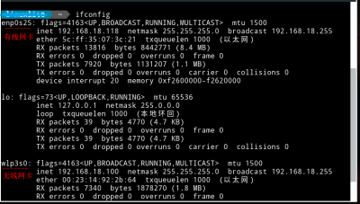

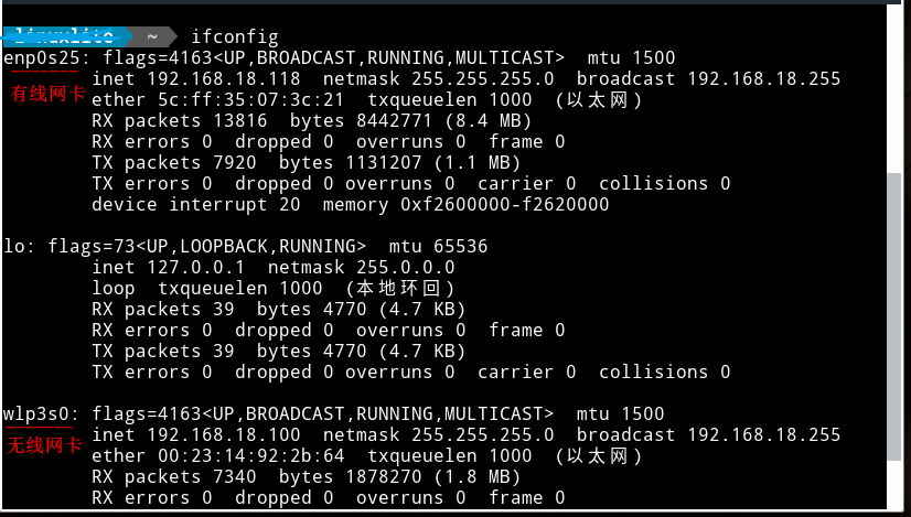

查看网卡方法是,在终端输入:
下图是本人的网卡情况:
注意,每个人的系统主机不同,网卡的名字也不同,像是原帖的作者,他的有线网卡名字是:enp0s3 ,本人的确是 enp0s25。

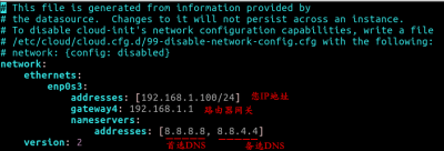

这是英文原帖作者的网卡DNS的配置文件,本人主机里没有这个文件,原作者在他自己的网卡的配置文件中,填加了如下的内容:
他是用了谷歌的DNS服务器地址,您可以根据您自己的实际情况填加,比如:
个人建议,最好是找出离您家最近的DNS地址来添加。比如,您住在深圳,您就可以直接设置成深圳的DNS地址。
关于各地区的公共DNS服务器地址,您到网上搜一搜,基本上都可以在网上查到。
另外,在addresses: [8.8.8.8, 8.8.4.4]这段内容里面,可以添加多个DNS地址,要注意的是,需要在每个DNS之间,要加一个逗号来分隔。

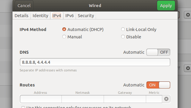

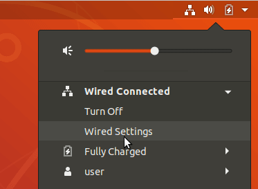

桌面版的Ubuntu18.04 含有NetworkManager应用,桌面版的Ubuntu18.04 要设置DNS地址,可以通过图形用户界面进行编辑。
只需要您用鼠标点击顶栏的左上角,并打开,就可以直接设置DNS地址了。
如下图: 您点击一下“IPV4”选项卡(或“IPv6”)在“DNS”字段下添加上您要加入的DNS的IP地址
如果不想从DHCP服务器自动获取DNS配置,请去掉 Automatic (DHCP)前面的点。 更改完成之后,您需要重新启动一下您的网络,以便应用新的DNS设置。

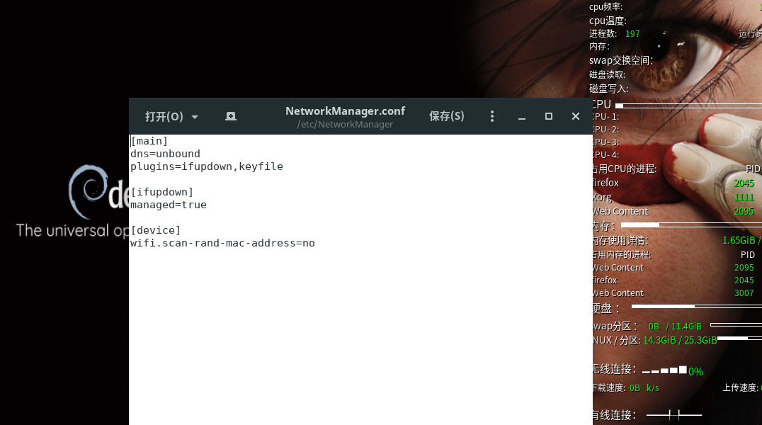

在[main]
下面添加
dns=unbound
如图:
然后,保存。这时候,重启您的电脑。如果,您以后还想要自行手动设定DNS地址,要先把这里改回去,手动设定DNS地址的方法,参考本楼A)的内容。

步骤二,找到您的主机网卡
查看网卡方法是,在终端输入:
ifconfig
找到了网卡DNS的配置文件,知道了网卡名,我们就来修改网卡DNS的配置文件吧!
步骤三,修改网卡DNS的配置文件
在终端输入:
sudo gedit /etc/netplan/50-cloud-init.yaml
50-cloud-init.yaml 这段,要填入您刚刚查到的、您自己主机内的网卡DNS配置文件的名字,如,论坛版主onlylove的 01-network-manager-all.yaml,他就要输入如下命令:
sudo gedit /etc/netplan/01-network-manager-all.yaml
nameservers:
首选:114.114.114.114 备选:114.114.114.115
深圳市(中国电信)首选DNS:202.96.128.166 备份DNS:202.96.134.133

B)在Ubuntu18.04 Desktop(桌面版)上设置DNS的方法:

sudo gedit /etc/NetworkManager/NetworkManager.conf
下面添加
dns=unbound
如图:
