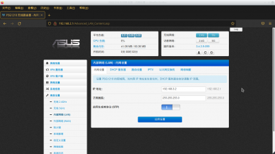

手机能收到一个速度200M+的无线信号,密码是很简单的,猜想这个网络应该是隔壁或上下楼的用户的。这个不是重点,因为咱们不缺网。先关闭家里的网络。
今天教大家用闲置的家用路由连接它,并用网线拖一台电脑上网。
家用路由是一台PSG1218,刷入了asus的潘多拉系统,英文好像叫pandavas?还是N年前刷的机,忘了叫啥了。。。反正登陆192.168.2.1之后用admin:admin进入看到有asus的标志,这个不重要。内部的设置才是重点。
这个就是要设置的2个地方,其中192.168.3.1是第一台路由,也就是人家家里的,咱们啥设置也不需要动,需要要知道它的密码和无线信道。
在我们的路由器里就设置上面2个地方就行了。
硬件连接就是在我们的路由器的LAN口拉根网线跟你的台式机的网口连接,全部完成后重启一下电脑就能发现网关变成192.168.3.1这个隔壁家的路由器ip地址了。

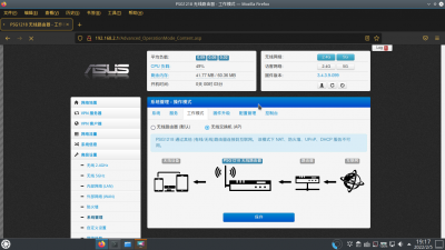

课外知识:
路由器的路由模式和ap模式
路由模式指的是你的路由器是跟光猫连在一起,让其它设备上网的。我们也叫它主路由。
ap模式指的是我这台路由由于种种原因无法跟光猫连接(也就无法上网),只能退而求其次的选择与主路由连接(通过双方的无线信号,可以是2.4G的,也可以是5G的),相当于架起一座空中桥梁,我们把它叫桥接。
应用场景举例:
1:你有一台台式机,但是它附近没网线,无法上网,只能当当打印机,游戏机......那么如果你有第二台路由,可以使用wds的方式连接主路由,然后第二台路由的LAN口接入一根网线连接至台式机网口,它就能上网。
2:你爸妈房间没有网口,但是想看宽带电视,偏偏电视盒子只支持有线网口接入,你可以准备第二台路由,可以使用wds的方式连接主路由,然后第二台路由的LAN口接入一根网线连接至电视盒子网口,它就正常使用了。
