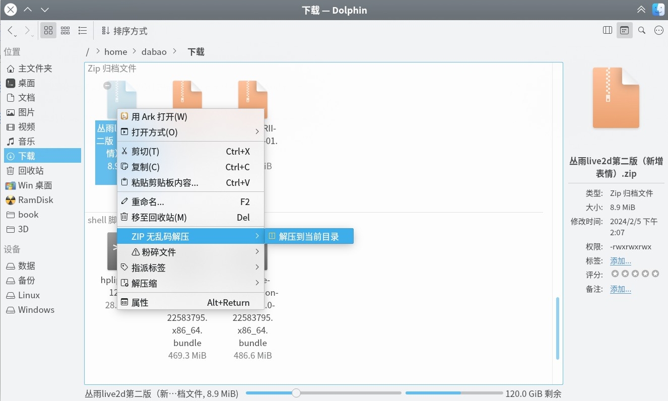

在下偷懒,直接做了个右键菜单解决 ZIP 乱码的问题(Kubuntu)
[Desktop Action unzipgbk]
Exec="unzip" "-O" "gb18030" "%U" #此行是关键部分
Icon=application-zip
Name=解压到当前目录
[Desktop Entry]
Actions=unzipgbk;
Icon=p7zip
MimeType=application/zip;application/x-zip-compressed;
ServiceTypes=KonqPopupMenu/Plugin
Type=Service
X-KDE-Submenu=ZIP 无乱码解压
