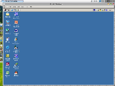

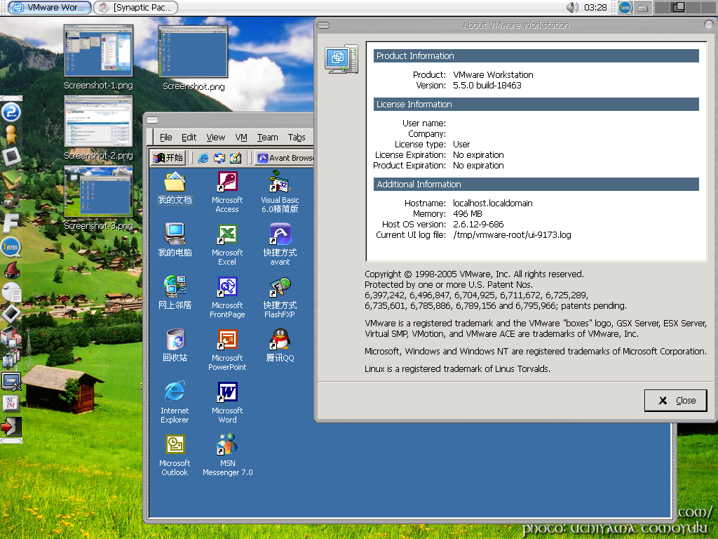

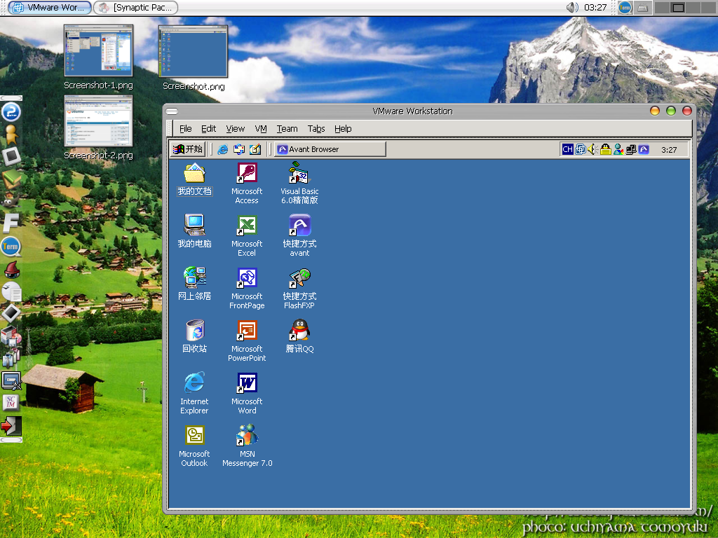

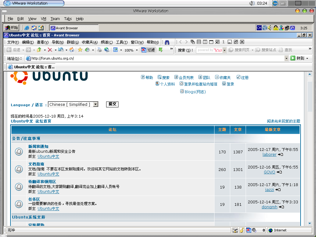

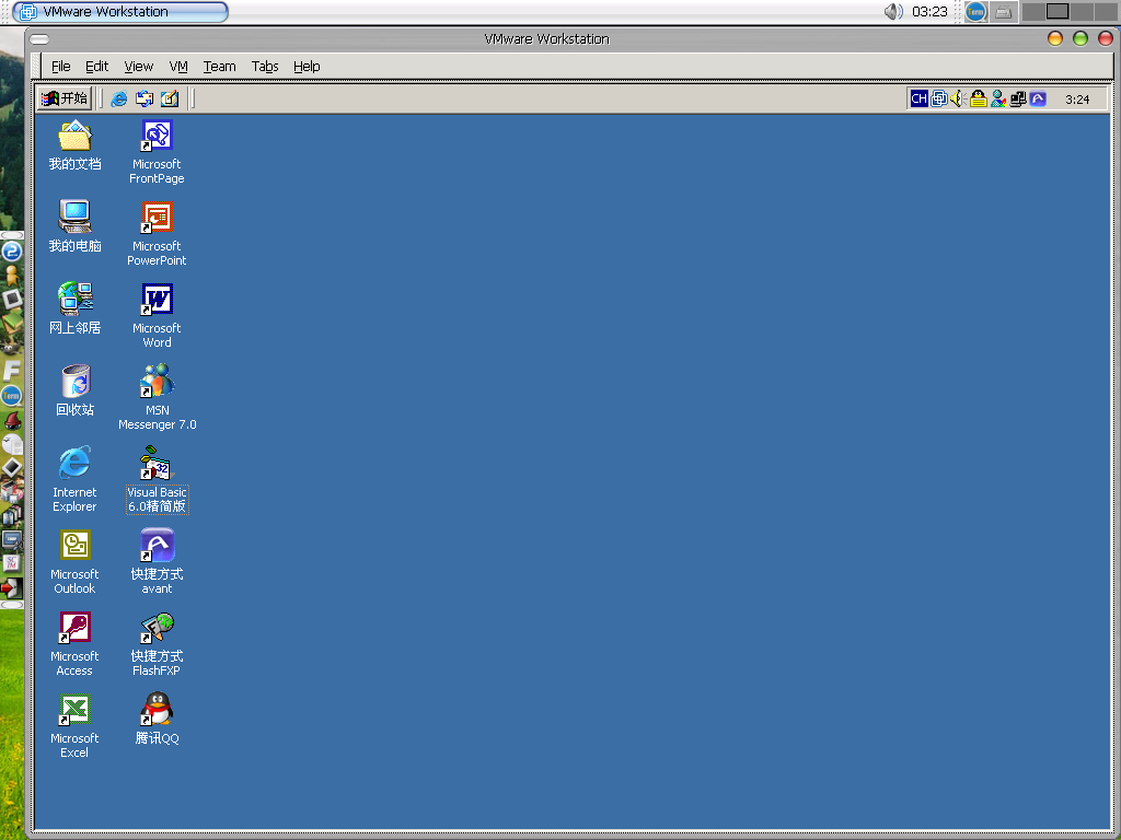

附上几个截图

附上几个截图

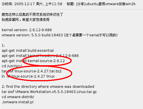

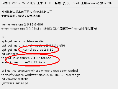

18楼有问题,请指教一下。
谢谢。

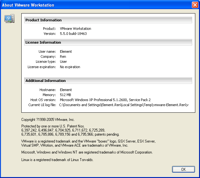

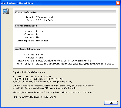

我找了一个序列号,也不知道能用多长时间.如图,这个图是我在win下弄的.Linux暂时还没装vmware.groove 写了:
我是从学校里面下的,从vmware的官方网站可以得到30天的试用版,但是正如我截图一样,我的license是no expiration的
如果你需要keygen我可以给你发过去,你留下邮箱,但是主程序太打了。

apt-get install kernel-headers-2.6.12-9-686
element@ubuntu:~$ cat /proc/version
Linux version 2.6.12-10-k7 (buildd@terranova) (gcc version 3.4.5 20050809 (prerelease) (Ubuntu 3.4.4-6ubuntu8)) #1 Fri Nov 18 12:46:18 UTC 2005

Element 写了:我的是AMD的CPU,装这个不行吧?请问如何查看kernel version?代码: 全选
我想把vmware装在win下的盘里,因为我Linux没空间了,请问可以吗?代码: 全选
element@ubuntu:~$ cat /proc/version Linux version 2.6.12-10-k7 (buildd@terranova) (gcc version 3.4.5 20050809 (prerelease) (Ubuntu 3.4.4-6ubuntu8)) #1 Fri Nov 18 12:46:18 UTC 2005
uname -r察看你的kernel version
可以安装到fat32分区。
