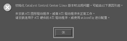

amdcccle我怎么提示如图错误?
还有,“记得在compiz-manager文件的最后”,你说的是什么文件?我怎么没找到?

我说的那个文件在
/etc/xdg/compiz
这个目录里。
看你的错误截图,你需要先运行一下
aticonfig --initial -f
这一步就是将xorg.conf配置成使用ATI驱动
