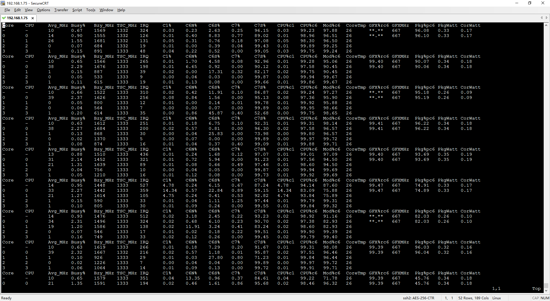

4.10的PM管理有了质的飞跃。
CPU/GPU/MOD/PKG的睡眠基本达到了core的水平,基本都可以进入C6/C7深睡,
PKG(整包)的待机功耗低于0.3,CORE(CPU)甚至低于0.1。
m28-ts.png [ 128.14 KiB | 被浏览 987 次 ]

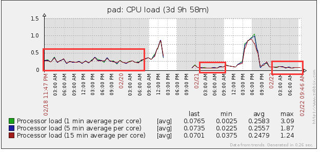

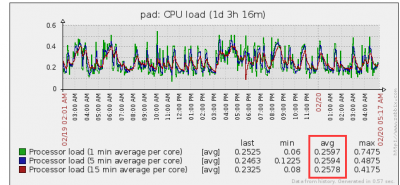

发一下更新的效果吧~
更新前后,CPU的负载下降了一半还多,上面跑了一些自己的小程序,Blog还有公众号之类的东西。
更新前大约是0.26左右。
更新后大约是0.08左右。
对比图中,第一段是更新前,第二段是4.4.49内核,第三段是4.10内核。
目前4.10内核跑了一晚上,很稳定!
更新后.png [ 27.37 KiB | 被浏览 764 次 ]
更新前.png [ 29.57 KiB | 被浏览 764 次 ]
对比.png [ 25.03 KiB | 被浏览 764 次 ]
101 楼
 文章标题 : Re: 【求助】联想miix2 8安装Linux的问题(显示和eMMC磁盘识别问题)探讨和解决
帖子发表于 : 2017-02-22 10:55
注册: 2009-02-17 20:45
帖子: 85
sytzz 写道:
发一下更新的效果吧~
更新前大约是0.26左右。
更新后大约是0.08左右。
目前4.10内核跑了一晚上,很稳定!
哈哈哈,爽了吧。。。

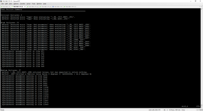

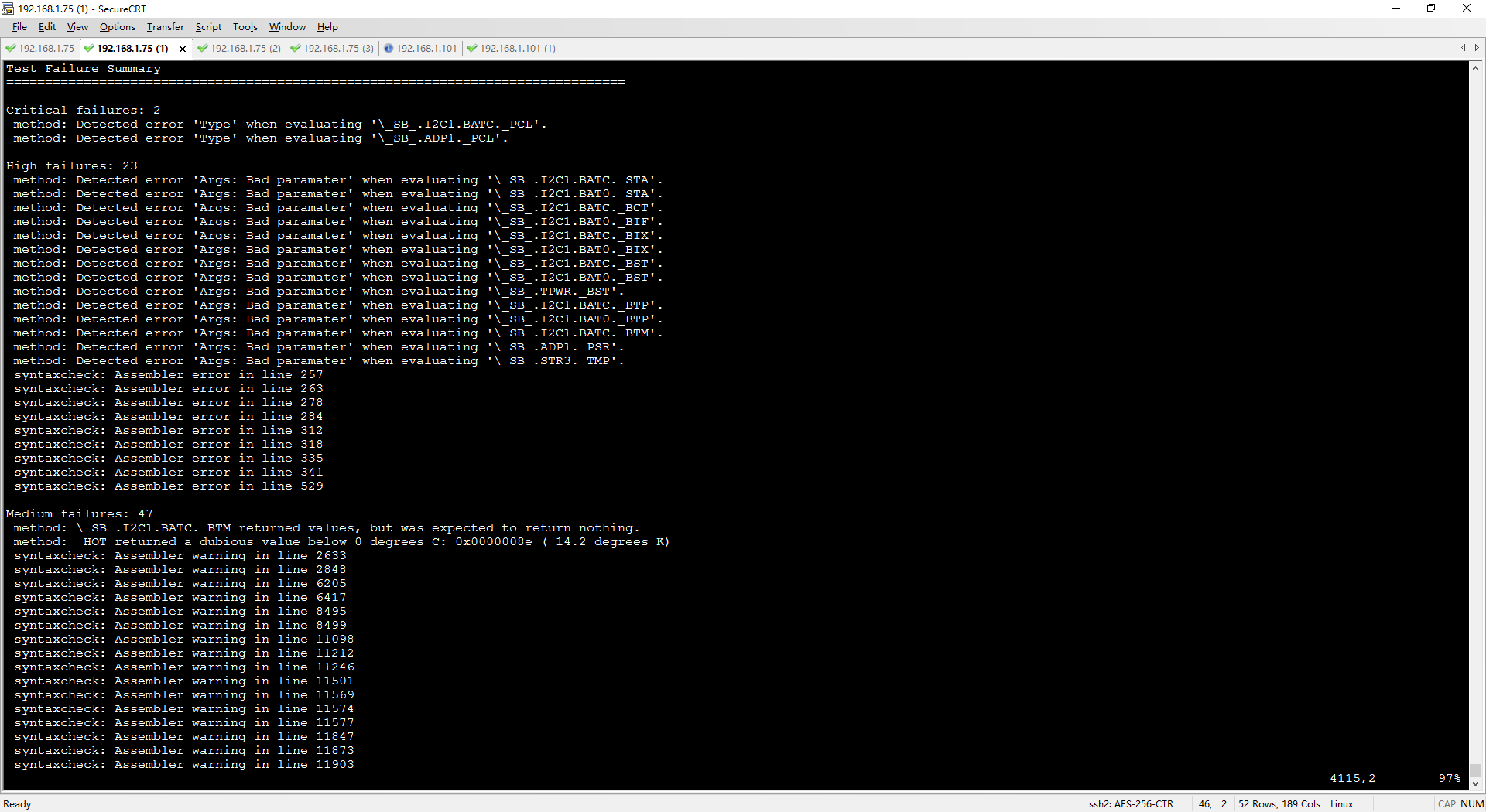

电池的事情有点眉目了,
应该是联想的BIOS有BUG,DSDT写的有问题,导致I2C-0总线异常。。。NND。。。
105 楼
帖子发表于 : 2017-02-23 2:01
帖子: 85
用工具分析了一下BIOS里的DSDT/SSDT,一大堆错误,主要集中在电池和电源这块。。。联想真够可以的。。。
我的BIOS还是1.10版本的(15年4月的,最后一版)
miix28_dsdt_ssdt.png [ 97.11 KiB | 被浏览 656 次 ]
