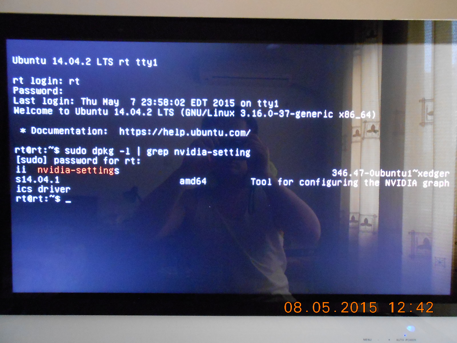

3-1. sudo dpkg -l | grep nvidia-setting
看看 nvidia-setting 版本
是來自 Ubuntu 套件庫 還是 來自 ppa:xorg-edgers/ppa ?

帖子 friend43 » 2015-05-08 12:48
1. viewtopic.php?p=3133157#p3133157
你現在使用的 nvidia-349 是從 ppa:xorg-edgers/ppa 安裝的 ?
是來自 Ubuntu 套件庫 還是 來自 ppa:xorg-edgers/ppa ?[/quote]
回复1:sudo add-apt-repository ppa:xorg-edgers/ppa 这是我在安装驱动时第一个执行的命令。这个安装源有问题?还是说不能用这个安装源?在软件中心里最新的版本是304.123,但这个版本是不支持GTX970的。
回复2:请看下图1

2. 你上面的 nvidia-settings 套件庫 可能是從 ubuntu 套件庫安裝來
而 ubuntu 套件庫是 微調自 nvidia 官網下載的源碼
意思是 問題可能來自 ubuntu 套件庫的微調程序
也有可能 來自 nvidia 官網下載的源碼
3. nvidia-349 的 nvidia-settings 有問題

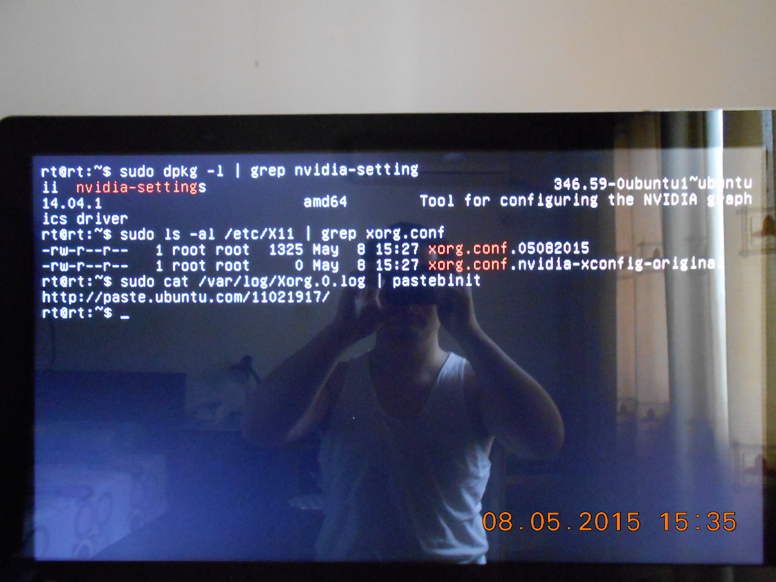

刚刚重装14.04.2,重装驱动,步骤如下:
1. 安装14.04.2
2. 更新系统内核为:3.16.0.37
3. 把nouveau加入黑名单
4. 安装nvidia-346_346.59-0ubuntu1_amd64.deb(md5已检查)
5. 安装nvidia x server settings,对应346.59驱动
到这里为止,查看 /ect/X11,没有发现xorg.conf
6. 运行nvidia-xconfig,生成新的xorg.conf
到这里,系统和显卡驱动装完,然后重启机器。老问题,黑屏,进入CTRL+ALT+F1模式
7. 运行sudo dpkg -l | grep nvidia-setting
8. 运行sudo ls -al /ect/X11 | grep xorg.conf
9. 运行sudo cat /var/log/Xorg.0.log | pastebinit
10. 重启机器,进入试用模式,复制出xorg.conf.05082015
7-8的显示结果请看图1,9的结果:http://paste.ubuntu.com/11021917
图1
图1
下面是xorg.conf.05082015的内容:
# nvidia-xconfig: X configuration file generated by nvidia-xconfig
# nvidia-xconfig: version 346.59 (buildmeister@swio-display-x86-rhel47-04) Tue Mar 31 14:42:07 PDT 2015
Section "ServerLayout"
Identifier "Layout0"
Screen 0 "Screen0"
InputDevice "Keyboard0" "CoreKeyboard"
InputDevice "Mouse0" "CorePointer"
EndSection
Section "Files"
EndSection
Section "InputDevice"
# generated from default
Identifier "Mouse0"
Driver "mouse"
Option "Protocol" "auto"
Option "Device" "/dev/psaux"
Option "Emulate3Buttons" "no"
Option "ZAxisMapping" "4 5"
EndSection
Identifier "Keyboard0"
Driver "kbd"
EndSection
Section "Monitor"
Identifier "Monitor0"
VendorName "Unknown"
ModelName "Unknown"
HorizSync 28.0 - 33.0
VertRefresh 43.0 - 72.0
Option "DPMS"
EndSection
Section "Device"
Identifier "Device0"
Driver "nvidia"
VendorName "NVIDIA Corporation"
EndSection
Section "Screen"
Identifier "Screen0"
Device "Device0"
Monitor "Monitor0"
DefaultDepth 24
SubSection "Display"
Depth 24
EndSubSection
EndSection
