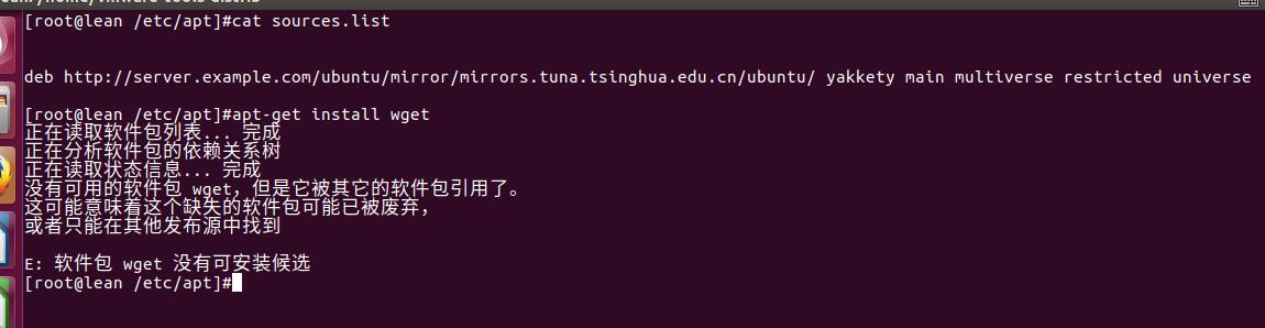

用ISO镜像做本地apt安装源可行么?

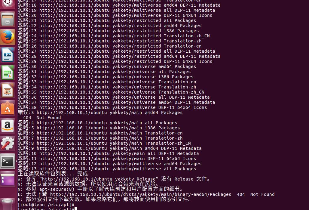

poloshiao 写了: 試試 先把 /etc/apt/secures.list 中的 server.example.com 以你所使用的 Apache Server 網址 取代
如果還沒有設定 dns
可以直接以 Pv4 取代 例如
http://192.168.1.116/ubuntu
这个server.example.com是我设的内网dns指向的本地服务器
换成192.168.10.1也是同样的错误提示

cat sources.list
deb http://server.example.com/ubuntu/mirror ... cn/ubuntu/ yakkety main multiverse restricted universe
cat sources.list.d/*

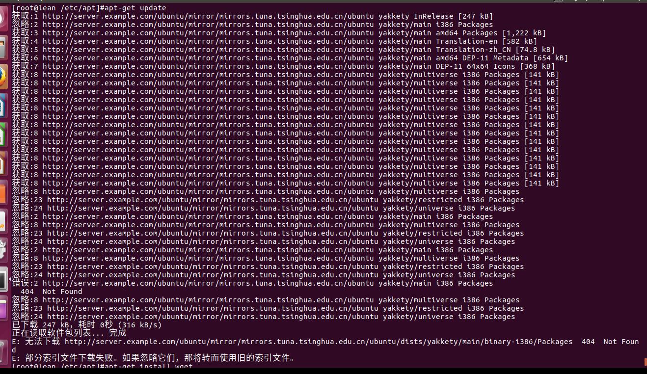

从上到下依次是
#apt-get update
获取:1 http://server.example.com/ubuntu/mirror/mirrors.tuna.tsinghua.edu.cn/ubuntu yakkety InRelease [247 kB]
忽略:2 http://server.example.com/ubuntu/mirror/mirrors.tuna.tsinghua.edu.cn/ubuntu yakkety/main i386 Packages
获取:3 http://server.example.com/ubuntu/mirror/mirrors.tuna.tsinghua.edu.cn/ubuntu yakkety/main amd64 Packages [1,222 kB]
获取:4 http://server.example.com/ubuntu/mirror/mirrors.tuna.tsinghua.edu.cn/ubuntu yakkety/main Translation-en [582 kB]
获取:5 http://server.example.com/ubuntu/mirror/mirrors.tuna.tsinghua.edu.cn/ubuntu yakkety/main Translation-zh_CN [74.8 kB]
获取:6 http://server.example.com/ubuntu/mirror/mirrors.tuna.tsinghua.edu.cn/ubuntu yakkety/main amd64 DEP-11 Metadata [654 kB]
获取:7 http://server.example.com/ubuntu/mirror/mirrors.tuna.tsinghua.edu.cn/ubuntu yakkety/main DEP-11 64x64 Icons [368 kB]
获取:8 http://server.example.com/ubuntu/mirror/mirrors.tuna.tsinghua.edu.cn/ubuntu yakkety/multiverse i386 Packages [141 kB]
忽略:8 http://server.example.com/ubuntu/mirror/mirrors.tuna.tsinghua.edu.cn/ubuntu yakkety/multiverse i386 Packages
忽略:23 http://server.example.com/ubuntu/mirror/mirrors.tuna.tsinghua.edu.cn/ubuntu yakkety/restricted i386 Packages
忽略:24 http://server.example.com/ubuntu/mirror/mirrors.tuna.tsinghua.edu.cn/ubuntu yakkety/universe i386 Packages
错误:2 http://server.example.com/ubuntu/mirror/mirrors.tuna.tsinghua.edu.cn/ubuntu yakkety/main i386 Packages
  404  Not Found
已下载 247 kB,耗时 0秒 (377 kB/s)
正在读取软件包列表... 完成
E: 无法下载 http://server.example.com/ubuntu/mirror/mirrors.tuna.tsinghua.edu.cn/ubuntu/dists/yakkety/main/binary-i386/Packages  404  Not Found
E: 部分索引文件下载失败。如果忽略它们,那将转而使用旧的索引文件。
#apt-get update
获取:2 http://server.example.com/ubuntu/mirror/mirrors.tuna.tsinghua.edu.cn/ubuntu yakkety/main amd64 Packages [1,222 kB]
获取:3 http://server.example.com/ubuntu/mirror/mirrors.tuna.tsinghua.edu.cn/ubuntu yakkety/main i386 Packages [1,218 kB]
忽略:3 http://server.example.com/ubuntu/mirror/mirrors.tuna.tsinghua.edu.cn/ubuntu yakkety/main i386 Packages
忽略:22 http://server.example.com/ubuntu/mirror/mirrors.tuna.tsinghua.edu.cn/ubuntu yakkety/multiverse i386 Packages
错误:3 http://server.example.com/ubuntu/mirror/mirrors.tuna.tsinghua.edu.cn/ubuntu yakkety/main i386 Packages
  404  Not Found
已下载 247 kB,耗时 0秒 (385 kB/s)
正在读取软件包列表... 完成
#apt-get update
  404  Not Found
已下载 247 kB,耗时 0秒 (512 kB/s)
正在读取软件包列表... 完成
poloshiao
帖子: 18279
注册时间: 2009-08-04 16:33
Re: 用ISO镜像做本地apt安装源可行么?
#45
帖子 poloshiao » 2017-03-29 19:12
E: 无法下载 http://server.example.com/ubuntu/mirror ... kety/main/binary-i386/Packages 404 Not Found
1. 猜測 在你的 local mirror 沒有下載 ./binary-i386/Packages
2. 如果你用不到 i386 (32bit) 的套件庫
可以在參數內 加上 arch=amd64
[ allow-insecure=yes arch=amd64 ]
[ trusted=yes arch=amd64 ]
[ allow-insecure=yes trusted=yes arch=amd64 ]
3. 以上參閱
3-1. http://mail.atariforge.org/pipermail/fr ... 00180.html
[Freemint-list] cross-tools for Debian Sid
3-2. viewtopic.php?f=73&t=476331&p=3157963&h ... 4#p3157963
補救方法
3-3. http://manpages.ubuntu.com/manpages/yak ... ist.5.html
sources.list - List of configured APT data sources
3-4. http://manpages.ubuntu.com/manpages/yak ... n8/.8.html
apt-secure - Archive authentication support for APT
