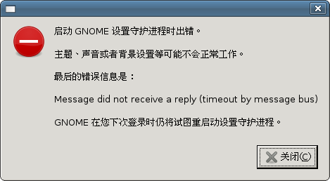

原来 一直以为是输入法的冲突问题,现在终于找到原因了,是网络的问题。报错信息如下:
启动 GNOME 设置守护进程时出错。
主题、声音或者背景设置等可能不会正常工作。
最后的错误信息是:
启动 GNOME 设置守护进程时出错。
最后的错误信息是:
Did not receive a reply. Possible causes include: the remote application did not send a reply, the message bus security policy blocked the reply, the reply timeout expired, or the network connection was broken.
GNOME 在您下次登录时仍将试图重启动设置守护进程。
今天发现,是网络的连接问题,我的笔记本电脑经常要在各个地方使用,我家里是无线路由,学校的两个教研室不是相同的子网 ,每次换地方都要重新修改ip,但就是这个问题,每次换地方时,都要有网线插在机子上,才不会出问题,否则会出现上面的问题,进了图形界面后,所有的程序都将启动非常慢。
现在我每次启动时如果没有网线连接,或者不是上次进入的ip地址,我就得进入终端会话将所有eth禁用 ,再 启动gnome会话,这样才能解决问题。。
希望高手解惑。。万分感谢阿 !!

我的配置是这样的,有人能给解释一下他的启动顺序么?谢谢!!
auto lo
iface lo inet loopback
auto eth2
iface eth2 inet dhcp
auto ath0
iface ath0 inet dhcp
auto wlan0
iface wlan0 inet dhcp
iface eth0 inet static
address 10.10.84.29
netmask 255.255.255.0
gateway 10.10.84.20
auto eth0
iface eth1 inet dhcp
wireless-essid TP-LINK
auto eth1

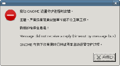

am1216 写了:原来 一直以为是输入法的冲突问题,现在终于找到原因了,是网络的问题。报错信息如下:
启动 GNOME 设置守护进程时出错。
最后的错误信息是:
启动 GNOME 设置守护进程时出错。
最后的错误信息是:
希望高手解惑。。万分感谢阿 !!
这个问题怎么解决那!!!
主题已经不失ubuntu的标准黄色,而是图片上所显示的!希望指点一下!!谢谢!!
