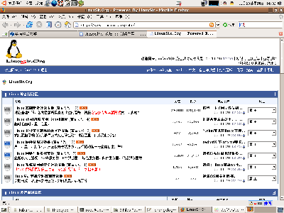

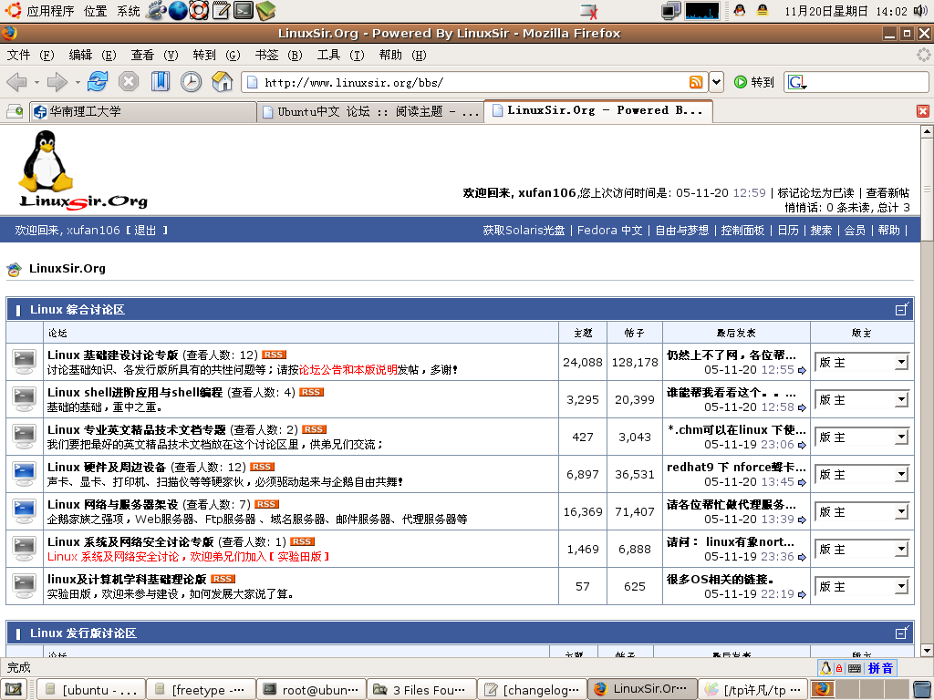

xufan106
帖子: 68
注册时间: 2005-05-02 12:27
#37
帖子 xufan106 » 2005-11-20 13:53
搞掂!!
看图----
请装了上面的bold.zip里面deb包的朋友更新下面的deb包
libxft2_2.1.7-2bold-2.zip
(316.69 KiB) 已下载 961 次
