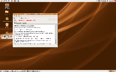

但问题还没完,浏览普通网页好像是没什么问题,但打开带有flash的网页就发现说缺失插件,点安装插什后又有提示说flshplugin-nonfree 已安装,这个问题至今没有解决............................
小弟不才,不知道有没人遇到过同样的问题,有类似情况的出来讨论一下,也希望有高手出来指点一下,当出现这种问题时怎么解决
ps:系统是7.10的,Firefox/2.0.0.11
附上贴图二张:
