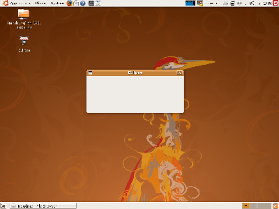

2.1 eclipse的安装
eclipse的安装,您可以自己选择,可以用ubuntu提供的版本,也可以自己到eclipse官方网站下载
sudo atp-get install eclipse //ubuntu提供的版本
http://www.eclipse.org 自行下载的版本(当前是3.4)

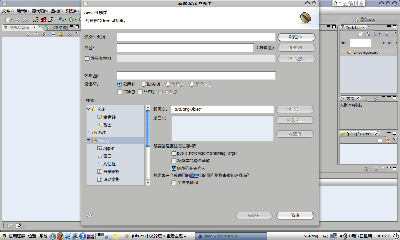

2.2 eclipse 3.4 的汉化
有英语好的,可以不进行汉化。
eclipse 3.4 已经不再提供3.2 那种中文语言包,而交由babel 项目代替,汉化就不像3.2那样了下载语言包覆盖一下就好了
汉化方法:
打开eclipse-Help-Software Updates....
在打开的对话框中选择上面的第二项(Available Software)
点击Add Site按钮,弹出URL对话框,在对话框里输入:http://download.eclipse.org/technology/ ... e/ganymede,点击确定(OK)按钮
这时就可以在更新对话框里看到我们添加的地址了,点击前面的三角,展开语言更新选项
再点击Language Packs前面的三角展开语言选择选项,在Eclipse Language Pack for Simplified Chinese选项上打勾
点击对话框右边的install按钮
OK开始下载并安装中文语言包,安装完成后,点击OK按钮,eclipse会自动关闭和启动,这时已经是中文版的了

请看看我这个图片,ubuntu 8.04 +eclipse 3.4
JDK 环境变量在 java / javac -version 下都好用,eclipse 启动完不正常弹出大的工作空间,就弹出这么个东西,哎,人品?

Re: 请看看我这个图片,ubuntu 8.04 +eclipse 3.4
请问,您的问题怎样解决的 ?mr.tianshu 写了:请看看我这个图片,ubuntu 8.04 +eclipse 3.4
我想你的firefox是beta版吧??mr.tianshu 写了:请看看我这个图片,ubuntu 8.04 +eclipse 3.4
请把你的firefox升级到3.0正式版!

Re: ubuntu 8.04 J2EE 开发环境 eclipse 3.4汉化+tomcat+mysql+oracle+三大框架
我也是跟你出现一样的情况,不知道是什么原因,但我保证我的jdk肯定是对的!有哪位高手能点出来?谢谢!
不好意思,很久没有来看这个贴了,竟然有那个框的问题,我测试了下,的确也有那个框,我一直在用3.3版本,写这篇文章时,没太在意,只是想帮一些朋友少走弯路,就用了最版来做,当然,当前的版本更新,我想不会有这样的问题了,3.4以后的版本,对可视类不支持,主要是在用swt,所以我一直在用3.3,不好意思,这里对一些新手朋友表示欠意,用其它的版本,不会有那个框,那个框是eclipse本身的一个BUG,它不影响eclipse的正常使用。见意改个版本来用。
