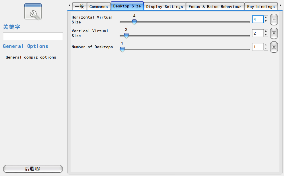

如下图中, 我想法水平的虚拟桌面数量设为2,但是它总是会自动改回4,但是设置3的话就没有问题。
这个我应该如何操作,才能得到我想要的2x2数量的虚拟桌面呢,请达人指教!

帖子 yq-ysy » 2008-08-25 21:02
用鼠标右键点击右下角的“当前工作区”选择“首选项”,
在弹出窗口里把“列”里的数字调到2试试。

我为了编写显卡和3D桌面安装教程,在安装Ubuntu和compiz fusion时,都尽量保持它原有的默认设置,不作修改。
桌面数的调节,我确实是在屏幕右下角的“工作区首选项"里调节列数的,例如:我设为6列,
修改后,compiz fusion里General compiz options中Desktop Size的Horizontal Virtual Dize就相应自动变为6了。
3D桌面的立方体就是6边形的了。
另外,Vertical Virtual Size 和 Number of Desktops默认都是1,其中 Number of Desktops 无法修改,是固定的;
Vertical Virtual Size 如果改为2或3,屏幕右下角的“工作区“会自动变为2行或3行显示,
但是鼠标点击桌面当前所在列的第2行或第3行是没有反应的,想来也是,现在的3D桌面还不能做出6X3个面的立方体。

yq-ysy 写了:我为了编写显卡和3D桌面安装教程,在安装Ubuntu和compiz fusion时,都尽量保持它原有的默认设置,不作修改。
3D桌面的立方体就是6边形的了。
哇,原来真的是这样的!
compiz和系统的协调性看来没有我想像的那么好啊。
谢谢你了!谢谢你的耐心答复!
