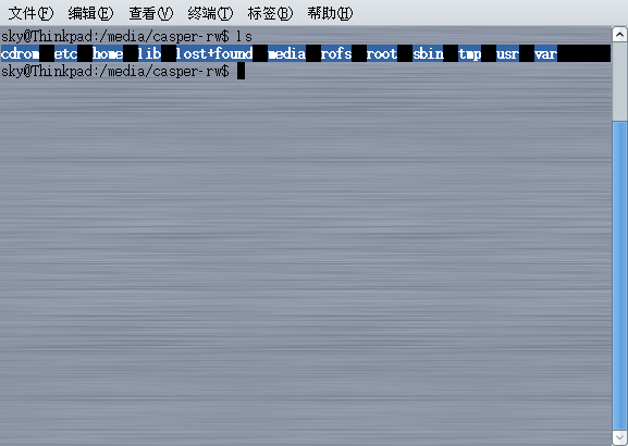

这个卷标为casper-rw的分区,在使用后的情况:

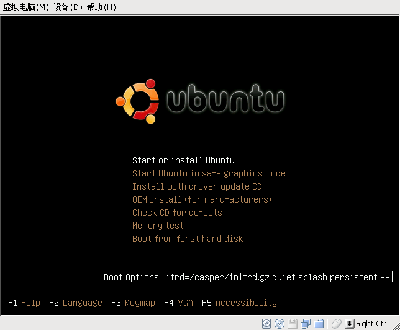

赞~验证通过~
使用ubuntu-7.10-desktop-i386.iso,本地硬盘划了个1G多的分区(/dev/sda1),然后执行 e2label /dev/sda1 casper-rw 设置卷标.然后再启动liveCD的时候,按F6键,加如图所示的内核参数.启动以后,安装点什么东西,保存点文件之类的.重启,也加上额外的内核参数,再进系统之后,安装的软件和保存的文件都还在.

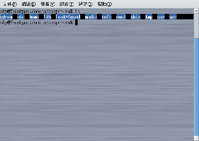

帖子 bones7456 » 2008-02-04 10:30
我虚拟机的分区情况,真奇怪,mount看不到分区挂哪儿了.应该是内核当特殊设备处理了...

帖子 skyx » 2008-02-04 10:37
bones7456 写了:我虚拟机的分区情况,真奇怪,mount看不到分区挂哪儿了.应该是内核当特殊设备处理了...
内核中的特性, 我想mount看不到。mount前就处理了。
